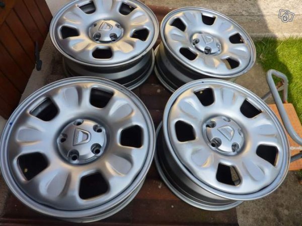

Changement Jantes pour des jantes acier,
Achat jantes,
Marques Modular
JANTES Modular
http://www.fort4x4.fr/produits_accessoi ... AR%20BLACK
352 €
Remarque: les jantes acier s'imposent en tout terrain car elles permettent en cas de choce d'être réparées ou redressées, les jantes aluminium, non.

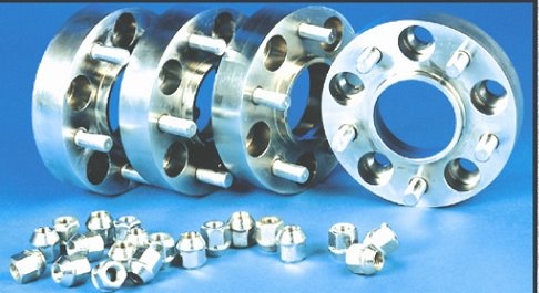

Voici d'autre élargisseurs dédiés Duster, indispensables en cas de réhausse :
Elargisseurs de voie Hofmann homologués TUV.
- Elargissement de la voie de 36mm soit 18mm par roue.
- meilleurs stabilité directionnelle
- meilleure stabilité en virage
- meilleure stabilité en dévers
- compense les inconvénients d'un centre de gravité réhaussé pour un véhicule relevé

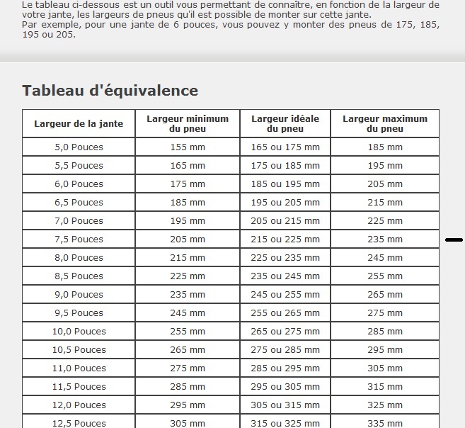

Voici le tableau des largeurs de jantes possibles :
Sur ce site voici quelques propositions techniques possibles :

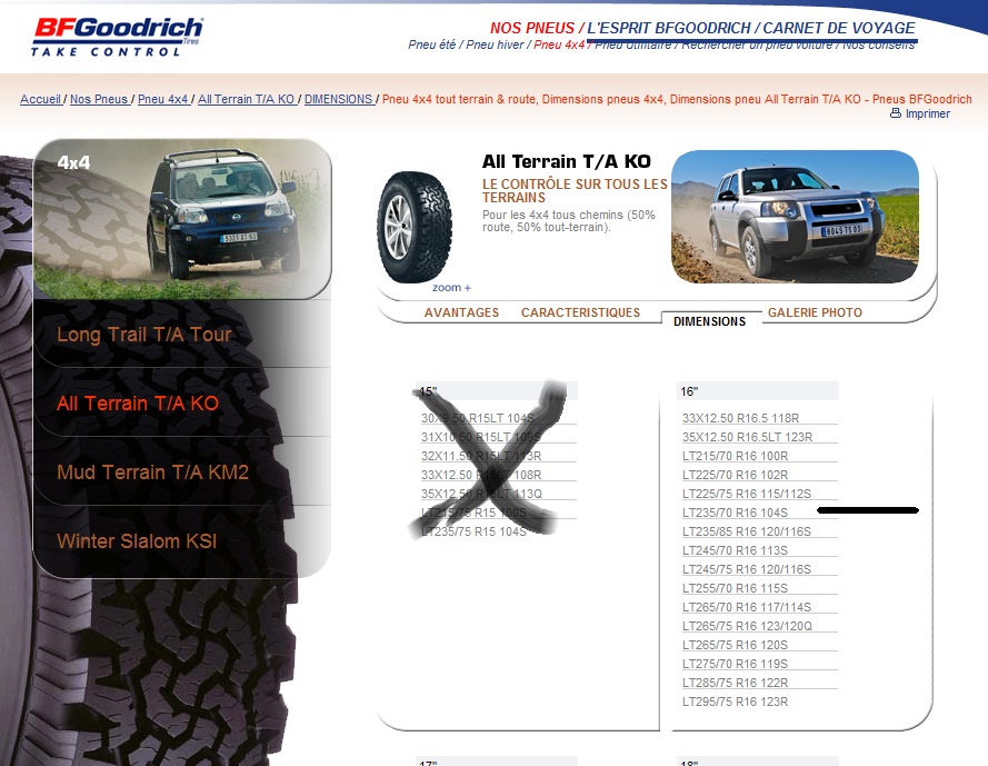

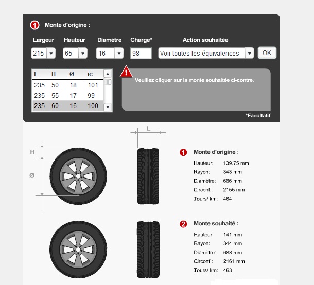

Voici un tableau des montes de pneus possibles :
Proposition technique : chez Goodrich (marque du groupe Michelin très utilisée au Maroc sur les 4x4 des professionnels du tourisme) ça donne :

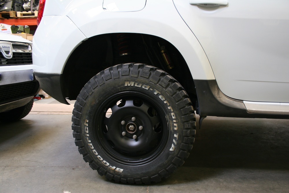

Voila ce que ça devrait faire à la fin :
Vous remarquerez qu'en cas de remontée brutale de la roue le dégagement sur l'avant du passage de roue n'est pas terrible et devra être vérifié en statique à l'arrêt avec un cric et voiture lestée. Sur le train avant, en cas de roue braquée au maximum, ça devient vraiment très juste..
A étudier avec rigueur avant de céder à un simple effet de mode..

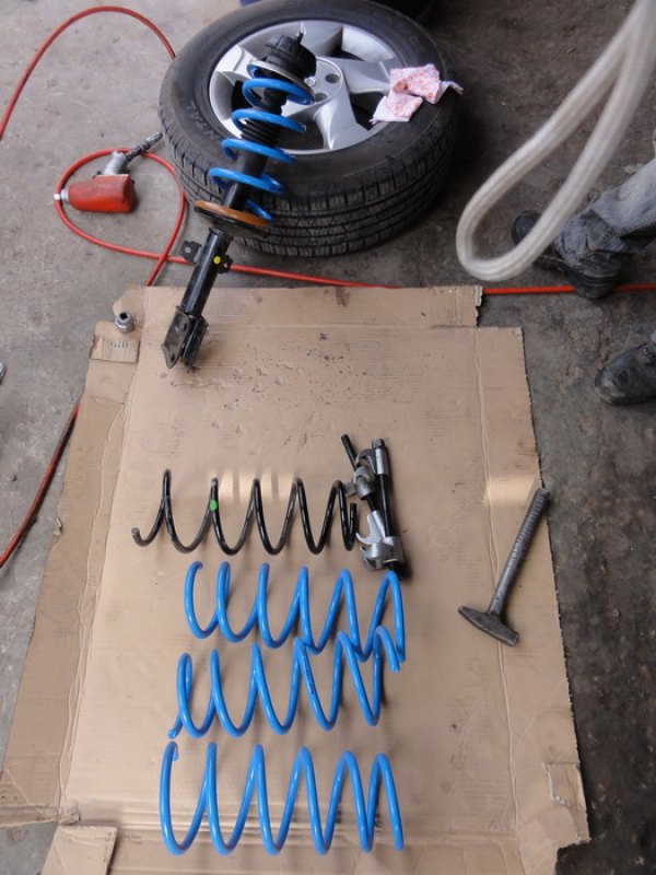

Je viens d'avoir le devis pour les ressorts avec la pose 6410 Dhs ( sans détails ) :roll:
Cela me parait excessif les ressorts étant à 295 € soit 3245 dhs , cela fait un coût de pose à 3165 Dhs soit 287.73 € .
Qu'en penses tu ?
Qu'en penses tu ?
C'est ce que j'ai payer pour le faire faire par mon concessionnaire (de façon à être couvert pour la garantie...)

La prépa:
Les Jantes:

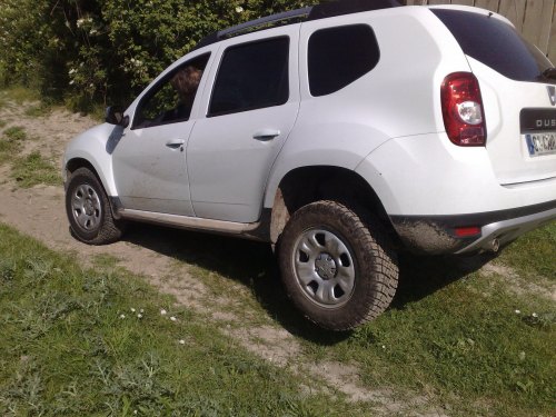

Sans élargisseurs, juste un carrossage:
