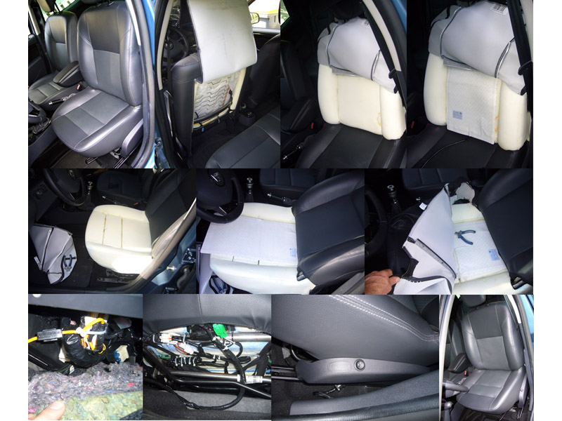

Et oui comme dirait Jean Phy, rien ne m'arrête dans ma passion du Duster. Le siège conducteur est maintenant chauffant. C'est bien agréable surtout sur le cuir froid en hivers. Mais surtout, j'ai des problèmes de lombaires, donc la chaleur me fait du bien dans le dos l'hivers.
J'ai monté le CarboComfort d'IB Automotive, que j'avais présenté dans l'article équiper une voiture low cost sur Caraudiovideo.com.
Franchement, c'est super, ça marche hyper bien. ça m'a couté 100 Euros et 5 bonnes heures de boulot. Par contre, faut pas avoir peur de déhousser le siège.
Voilà un petit résumé photo du taf :
Bonne soirée à Tous
Alexandre

Jean Phy, faut pas le dire que je suis fou, mon psy croit que je suis guéri (le pauvre) ! :lol:
Plus sérieusement, quand on a des lombalgies chroniques, surtout en hivers, ça marche super bien, et ça fait du bien au dos!
Ce qu'il y a de bien avec le Duster, c'est qu'on peut faire quasiment ce que l'on veut avec, ça se démonte et remonte bien, sans être trop compliqué par rapport à bien des voitures.

Petite question sur le siège chauffant du Duster (enfin, le montage réalisé par la suite).
Y a t'il un réglage possible de la température ou bien est-ce un interrupteur deux positions (ON - OFF) ?
Merci et bonne journée.

Ne t'inquiètes pas Aduster, je sais de quoi tu parles:
je vais fréquemment me faire remettre la colonne en bon ordre chez un ostéopathe.
D'ailleurs, je trouve les sièges très confortables (je sais il y a un post pour ça) et s'ils pouvaient être chauffants, cela ne serait que mieux.
Massants, peut-être ?
:lol: :lol:
Et les airbags ? Sont-ils toujours fonctionnels ? Gênent-ils ?
