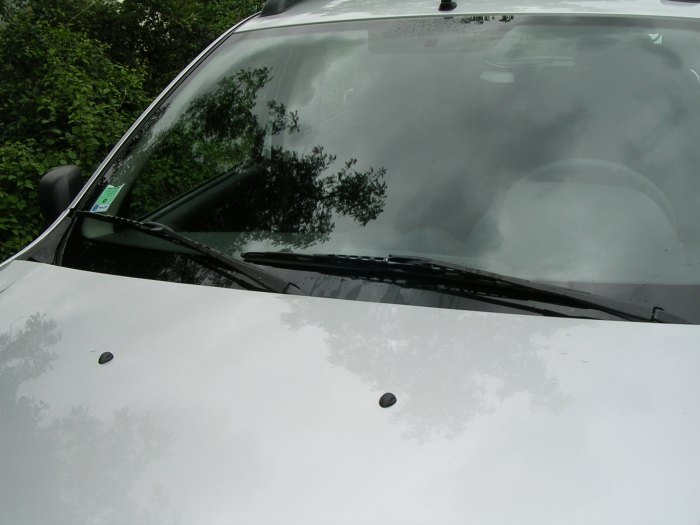

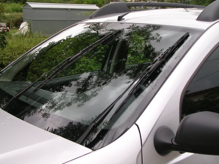

bjr cher dusturien concernant les essuis glace avant je suis chauffeur routier et j ai monter des essuis glace renault vehicule industriel d une longuer de 65 cm (ce sont ceux du vehicule premium)
juste un reglace pour qu il ne ce touche pas et la le pare brise est vraiment nickel bonne route a toi

ça me fait plaisir et ça confirme ce que je disais sur le post suivant il y a 1 an déja :D
viewtopic.php?f=27&t=998&p=11168&hilit=Astuce+essuie+glace#p11168
Par contre je me suis arrété au 60 cm, faudra que j'essaie les 65 cm ;) ;)
