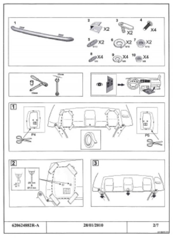

Je viens de faire une recherche concernant le montage du tube look avant.
J'ai constaté qu'il n'y à pas de tutoriel sur l'installation du tube look avant.
Quelqu'un a t'il monté le tube?????
Si oui merci de nous faire un tuto sur le montage.
Merci beaucoup

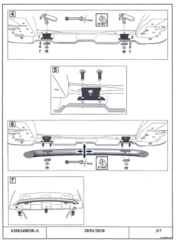

Salut
voilà la notice de montage
A+
XAV
 Sujet du message: Re: Montage tube look avant
MessagePosté: 17 Mar 2011 19:48
Messages: 1253
Localisation: 76290
Notice de montage tube look avant

Bonsoir,
Attention !!! pour les moteurs diesel il faut démonter le pare choc entièrement car le radiateur se situe juste au dessus des tous à percer !
Voir le topic où jean louis a mis les feuilles de pose du tube look.
