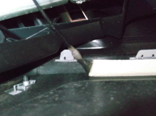

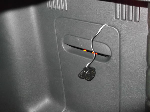

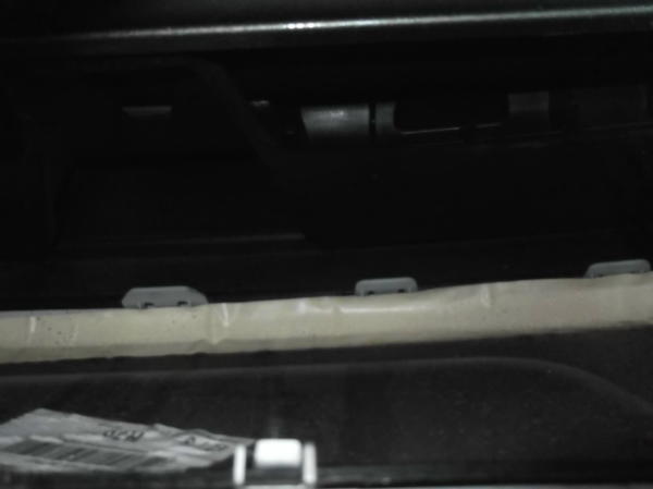

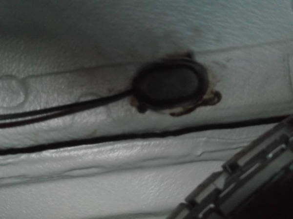

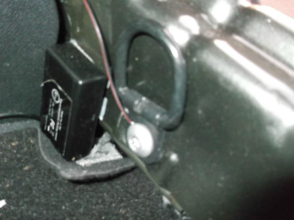

récupéré mon radar de recul sur la sandero et installe sur le duster
comme la bande magnétique ne colle plus j'ais pris du collant double fasse j'ais colle la bande magnétique dessus
j'ais rien démonte en me glissant en dessous du duster j'ais pus recoller la bande magnétique après essais cela fonctionne comme avant très satisfais de mon achat voici quelques photos
emplacement de la bande magnetique colle sur du double face
passage du cable
le module
le buzer decolle pour la photo
