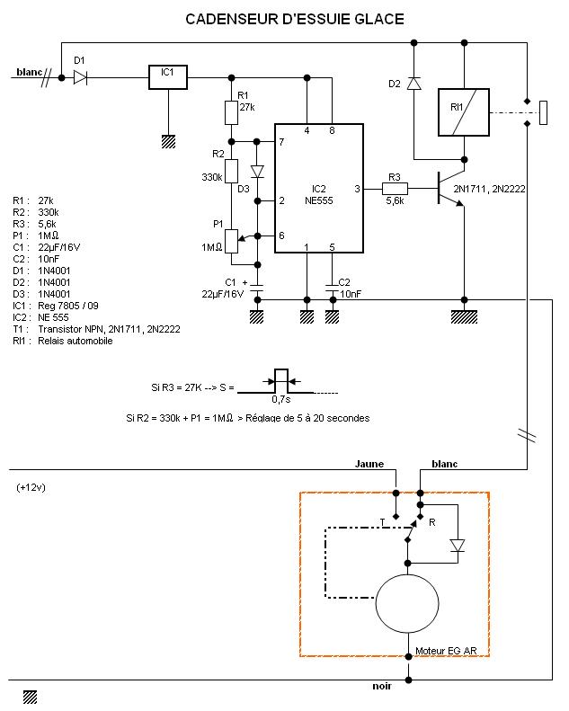

A développer par les rois du fer a souder.
il existe aussi des kits http://www.gotronic.fr/catalog/kits/automoto.htm#01015

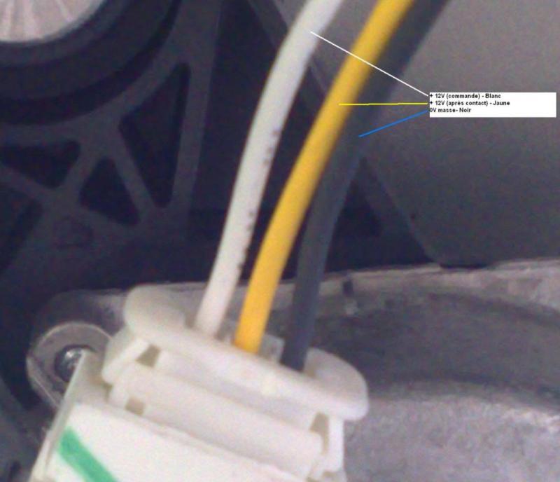

La photo des fils correspondante à une Logan,je pense que cela doit être idem sur le Duster.
pour la couleur des fils ??
A vos fers, partez, pour le circuit imprimé = yapa, a vous de le faire ou cabler sur une plaque pastille

voilà par mes recherches j'ai trouver cela
http://www.106s16.net/forum/viewtopic.php?t=453
une 106 c'était simple
dacia aussi alors pourquoi pas
ont peut peut être l'adapter
je n'ai plus le temps en ce moment donc si l'un d'entre vous a l'âme bricoleuse
merci de regarder
