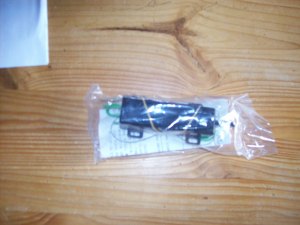

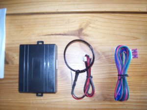

le kit bypass + un contacteur point mort
Image Image

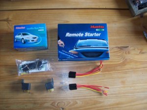

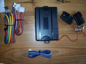

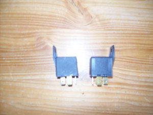

2 relais + la centrale de demarrage
Image Image

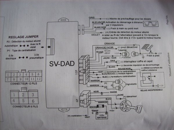

et le schema de montage

je suis en train de comparer nos 2 schemas et j'ai la même impression que toi
que se sont les mêmes
par contre moi elle est vendu pour kit de démarrage
les diff que j'ai pu remarquer
moi sur mon schéma le rose n'est pas câblé
toi c'est la sirène
je n'ai pas
la led
le bouton d'urgence
capteur de chocs
les câbles ont l'air de la même couleur
bon j'arrête il faut que je m'y mette à ce démarrage
je crois que cela va être coton
j'ai étudié le schéma
maintenant phase réflexion faite
ACTION
A+
XAV
