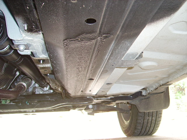

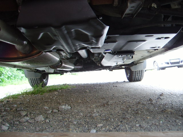

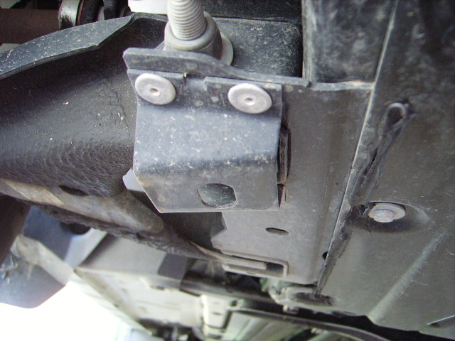

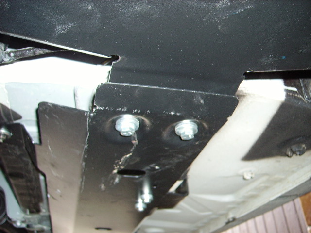

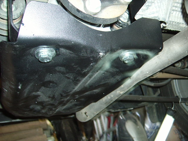

En 2016 , la protection en tôle du moteur et les ancrages de suspension avant ( ép. 3mm)me donnant satisfaction , j'ai opté pour une protection en tôle du pont , du réservoir et le remplacement de la protection en 1 mm d'épaisseur des tuyauteries ( côté droit sous le Duster). Toutes ces tôles font 2 mm , sont nervurées et embouties . Pour un prix intéressant chez Renault . Je vient de les déposer pour un nettoyage , décapage car corrosion de surface et bien sûr une bonne protection avec traitement anti rouille et peinture spéciale châssis . Je me suis aperçu que ces protections en provenance de Renault Russie de l'usine de Togliatti (ex Lada) ,
avaient été bâclées côté peinture . Bien évidemment j'en ai profité pour supprimer quelques contacts durs en chauffant et marteau...

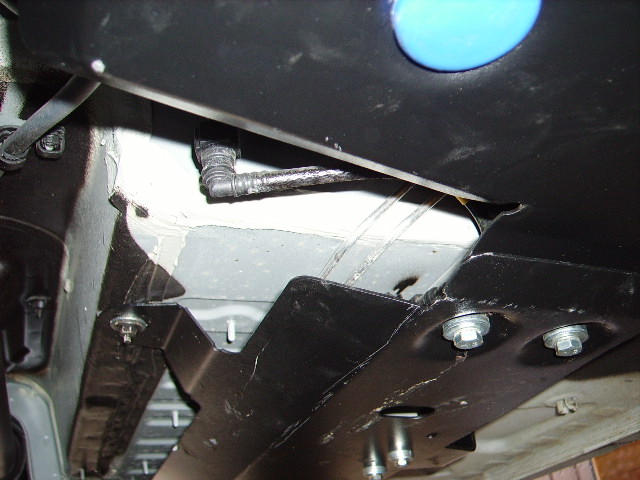

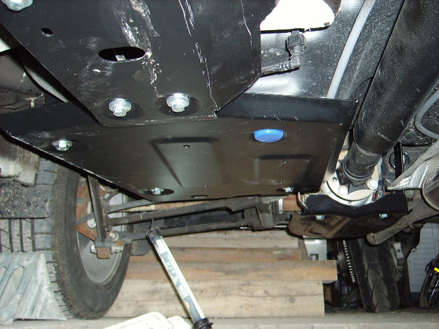

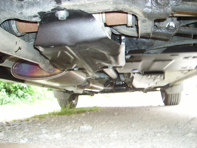

Voici une photo du dessous du Duster .
Protection origine ancrage triangle de suspension
Protection pont
Jonction protection réservoir et protection tuyauteries
Protection réservoir
Toutes les protections en place sous le Duster

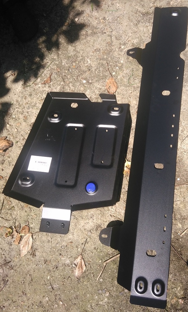

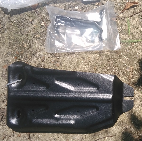

Voici le kit de protection réservoir + tuyauteries
Voici la protection du pont
Je tiens à préciser : aucun perçage , utilisation des points d'ancrage d'origine .
Protection réservoir + tuyauteries = 123,76€
Protection pont = 68,63€
Tarif 06/2016 au magasin de la CC Renault/Dacia By My Car de Verdun (55)
Cela peut te donner des idées .

L'arbre de transmission est bien à l'abrit .
L'échappement , avant de toucher , tu as du remarquer un bossage long sous le plancher , niveau conducteur . C'est la partie la plus basse , qui frottera en premier et te préviendra de ne pas trop insister .
