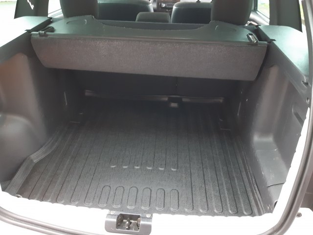

Bac de coffre https://ebay.us/Ap6wSR" target="_blank
Commande réceptionnée et très satisfait du rapport qualité/prix du produit

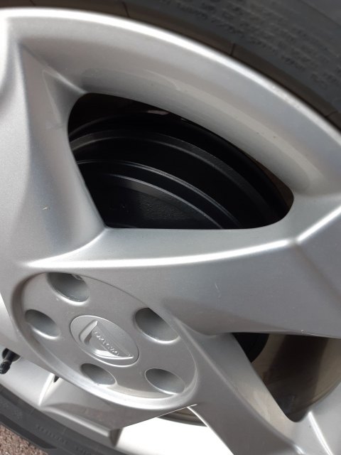

Repeindre en noir les tambours de freins
J'ai mis le cric, une chandelle (par précaution), déposer une roue AR
2 cales sous les roues avant, desserrer le frein à main (afin que le tambour tourne librement - c'est pratique pendant la préparation)
Poncer les tambours (avec une brosse métal rotative sur meuleuse)
Protéger le passage de roue avec du film polyuréthane
J'ai remis un goujon, afin de pouvoir tourner le tambour pendant la mise en peinture
Protéger le centre de la roue (y compris le goujon) avec du scotch de carrossier (pour éviter de peindre l'appui de la roue)
Et peint les tambour avec une bombe noire haute température

Question; est-ce une plage arrière enroulable que je vois ou la plage AR d'origine du Dudu1 ?
 Sujet du message: Re: Suite à achat récent - Equipements divers
MessagePosté: 09 Mar 2020 15:53
Messages: 21927
Localisation: les minguettes
c'est la plage AR d'origine du dudu,

Oui d origine (je supposais, merci à duster93 d avoir confirmé)
Elle n est pas enroulable mais pendante (pliable) en position ouverte. Tendue en position fermée.
Sur mon précédent scenic 3 (2015), j avais une plage arrière enroulable style store (et retirable)
