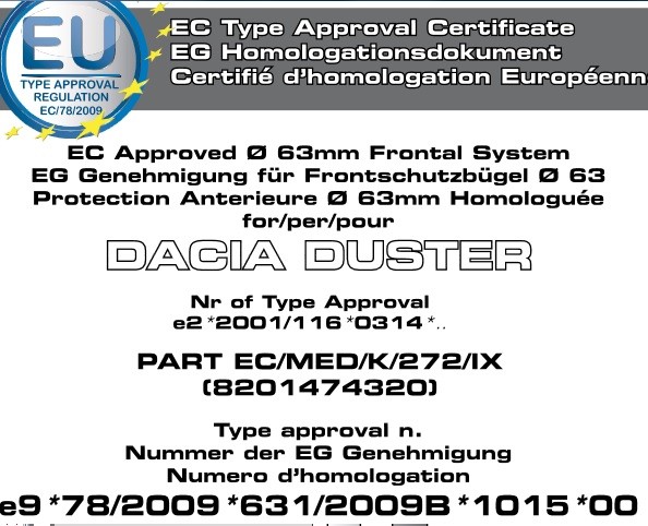

Normalement si ton pare-buffle est homologué tu doit avoir sur le pare-buffle un marquage CE et le N° qui va bien , de plus lors de l'achat de ton Dudu le vendeur CC ou particulier aurait du te remettre le certificat d'homologation du pare-buffle :idea:
Dans ce genre =>
Conclusion peut être rapide de ma part ; Si ton pare-buffle n'a aucuns marquages c'est qu'il n'est pas reconnu homologué CE , et tu n'a plus qu'a le démonter, sous peine de te faire "emmerder" au contrôle technique, mais le plus grave sera en cas d'accident grave (ce que je ne te souhaite pas) ton assurance risque de sauter sur l'occasion pour se défiler (même si tu n'est pas responsable) Image
