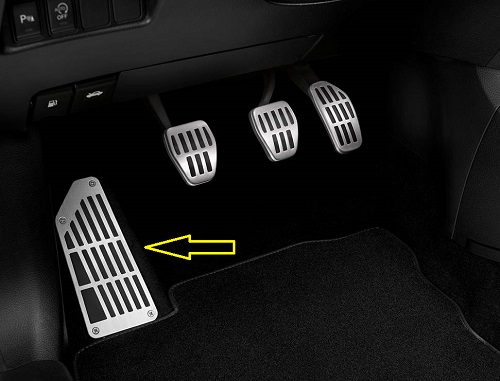

J'ai l'intention d'équiper mon beau Dudu d'un repose pied métal (alu ou inox) :idea:
Pour la fixation je ne sent pas trop la fixation avec ruban double face, colle néoprène , ou bandes Velcro surtout sur la moquette d'origine "merdique" (tapisson super ordinaire) :?: Image
je voudrais poser le repose pied soit avec des vis Parker tête large plate (genre vis Parker auto -foreuses utilisées pour la pose des bavettes caoutchouc) ou des rivets pop inox tête large ,ce qui veux dire "perçage" :idea:
QUESTION => a l'endroit du repose pied y a quoi derrière :?: :roll: théoriquement que du vide :?:

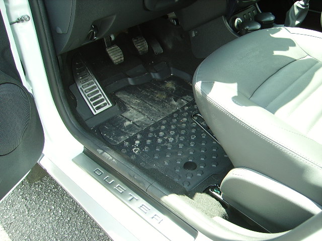

Quand à tes craintes pour le velcro avec cette "moquette" , elles sont infondées . J'en utilise sous le bac passager et sous les bacs arrière : ça tient très ford , les bacs ne glissent pas . C'est du velcro crochet de 5 cm de large .
Comme tu peux le voir sur la photo , mon repose pied est collé sur le tapis caoutchouc 3D ( bac) . J'ai la chance que celui-ci recouvre la moquette (tapisson premier prix) de l'emplacement repose pied .
J'ai utilisé une colle néoprène : depuis deux ans , il n'a absolument pas bougé et résiste parfaitement aux nettoyages .
