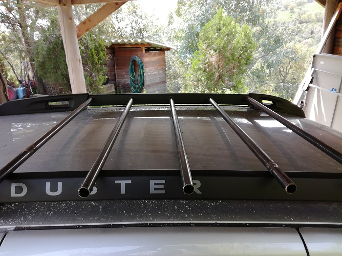

Bonjour
N'aimant pas les barres de toit, je me suis fais mon propre système de portage, mon cahier des charges était de pouvoir porter une roue de secoure et éventuellement du matos video grande longueur mais pas trop lourd.
Ensuite je ne voulais pas dénaturer le duster avec des barres dont ma confiance est limitèe.

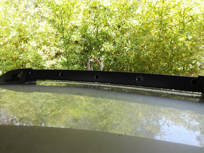

j'ai percé les montant en alu
duster 4x4 laureat de 2015 gris, ABS ESP Galerie avec roue de secours sur le toit rehausse de ressort
et bientôt ski avant.

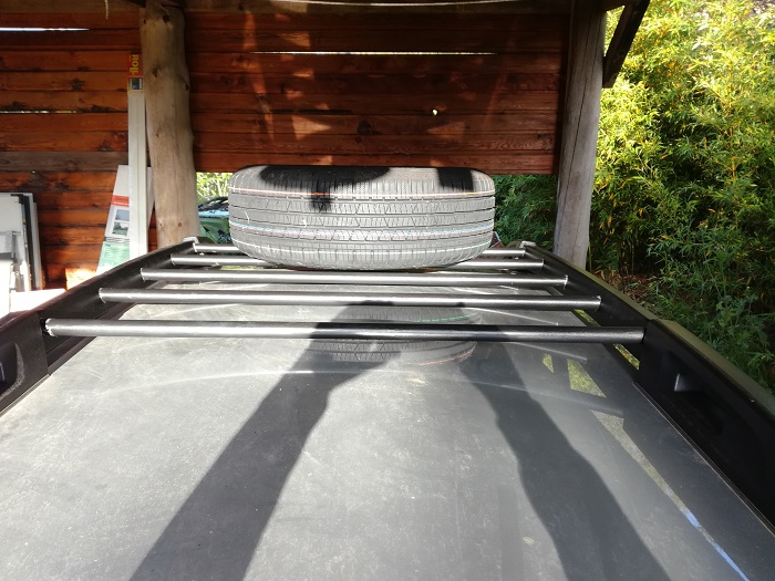

ensuite je place mes barres en acier pour un montage à blanc

un ptit coup de fraise :lol: pour adapter le trou

après découpe aux bonne dimensions, on sort les pinceaux........

la partie la plus difficile c'est de declipser sans casser, heureusement certains du forum ont fait des photos ;)

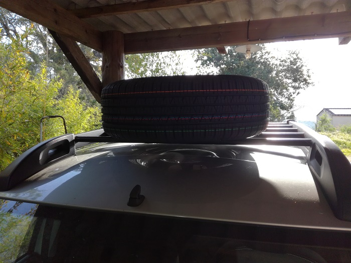

et voila le résultat:
