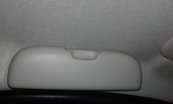

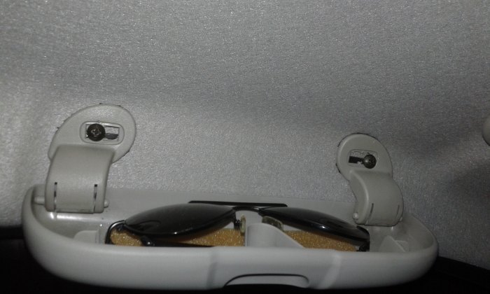

Ce matin pour 5€ à la casse j'ai récupéré un porte lunettes de LAGUNA II Phase 1 et j'ai mis 10 mn pour l'installer :) j'ai scié les ergots derrière les pattes de fixation et après une mise à plat des dites pattes j'ai mis du biface costaud et une fois positionné à gauche où il devrait y avoir la poignée de maintien , j'ai percé sur 2 cm ( pas plus sinon on se retrouve dehors :shock: ) non ! je plaisante il y a de la marge :D ensuite 2 vis à tôle et hop ! ça tient super bien :P

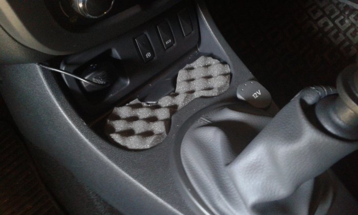

Et autre astuce pour le tel portable , 2 épaisseurs de mousse picot découpées à la forme des 2 portes gobelets et rebelotte un peu de biface et hop ! ça ne bouge pas d'un poil :!: :D ;)

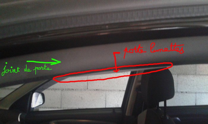

L'épaisseur du boitier n'est pas trop imposante ?
Parce-que sur la photo, on voit déjà qu'il arrive jusqu'au joint de la portière ...
Les grands, peuvent y taper dessus with leur cabeza ... :mrgreen:

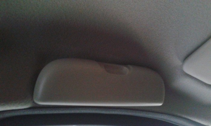

Une photo peut-être vue de dessous ..

aucuns problèmes d'épaisseur ou de dépassement , je fais 1.80 m et ça passe à l'aise on ne le voit absolument pas en ouvrant la portière ;)

Et épaisseur 3.5 cm donc ;)
