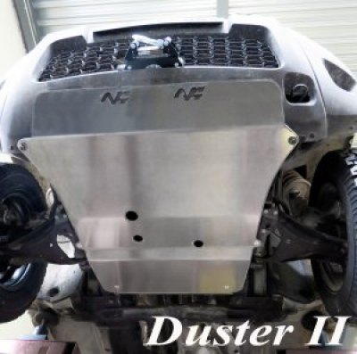

Est il selon vous (et suivant mon usage) utile de blinder le dessous du véhicule? si oui, quoi blinder ? un vrai ski qui inclut le dessous moteur (actuellement j'ai le ski d'origine sur la finition black touch soit disant en alu et une plaque sous moteur qui elle m'a l'air en métal ) et le pont à l'arrière ?
vous me recommandez quoi comme marque revendeur? c'est jouable de l'installer soi même?

Un ski qui protège ton moteur et qui se prolonge jusqu'à la traverse qui supporte le FAP. et c'est tout ! Je ne sais pas chez qui tu peux trouver ça actuellement...mais ça se monte bien soi-même si on a un jeu de clés plates..et 4 mains !

Chez Euro 4x4 parts, tu trouveras différents blindages pour le duster de la marque N4 offroad.

Voilà ce que je trouve sur le cite proposé ici plus haut:
On voit que le ski est trop court, il ne protège pas la "fameuse" traverse ! C'est ce qu'il faut prolonger !
Le reste est superflu pour ce que tu veux faire, à mon avis.

si tu ne fais pas plus de TT que ce que tu dis,... du chemin...moi je me contenterai de la plaque acier que tu as déjà, un blindage me semble surdimensionné

Le blindage acier en 2,5mm d'origine sur le 4x4 fait l'affaire . Tu peux ajouter la protection pont ainsi que réservoir . Regardes dans ma signature .
