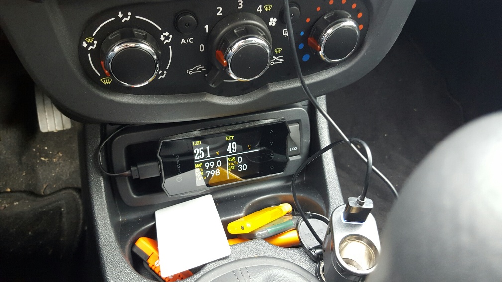

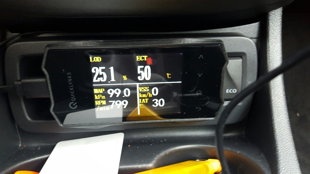

je vous avais évoqué dans ma présentation le fait que je trouvais que certains indicateurs moteur étaient manquants sur l'afficheur compteur du Duster. Pour les rajouter sous la forme de manomètre, il aurait fallu attendre la fin de la garantie. J'ai donc contourné la difficulté en installant un afficheur Gauge ODBII. Je récupère ainsi quelques informations essentielles. Le lien pour ce produit : http://www.ebay.fr/itm/252268475902?_tr ... EBIDX%3AIT" target="_blank" target="_blank" target="_blank" target="_blank
Je le teste donc et vous donnerait mon avis dans quelques jours. EN photo pour que vous vous fassiez une idée :
Enjoy!
Trop de chevaux, tue les chevaux!

Salut Christophe,
le branchement est uniquement sur l'OBDII et je te confirme qu'il se coupe après quelques secondes quand il ne reçoit plus d'info can (le câble sur l'allume cigare c'est un autre boitier). Son intégration est facile car il est extra plat. Par contre je n'ai pas trouvé d'équivalent en matériel Europ/USA ou alors très cher pour les fonctionnalités demandées. Comme ce produit vient de chine, laissez moi le temps de faire le crash test et de vous donner mon avis final : fiabilité et précision des infos.
