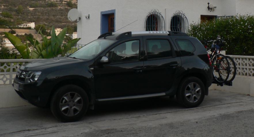

J'ai pratiquement le même porte-vélos et je peux te dire, que rien n'a chauffé après plus de 1800 km (aller/retour), vers la côte d'Alicante !!
J'avais bien analysé le problème et me suis aperçu que les vélos, sont bien au dessus de l'échappement ...
