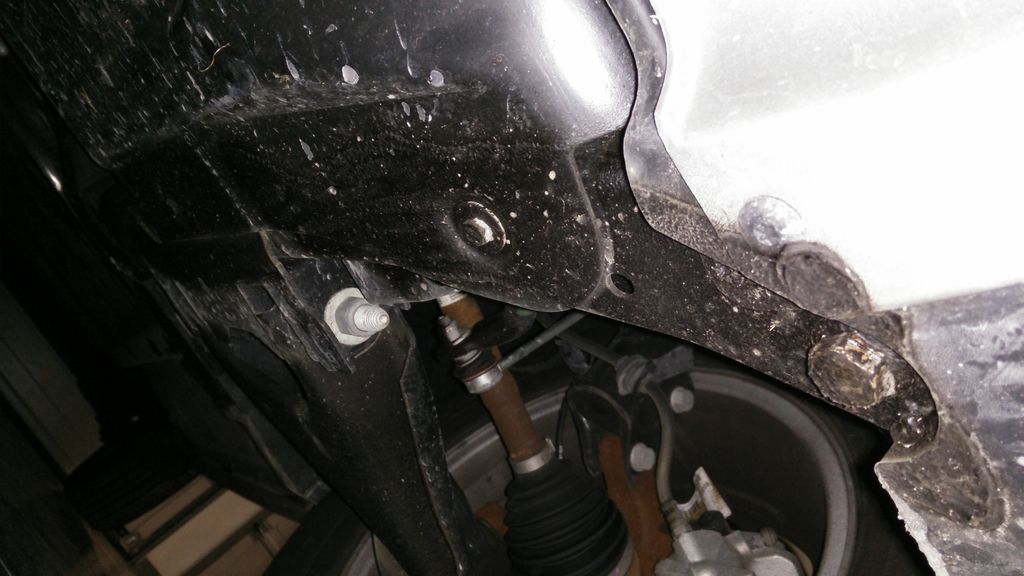

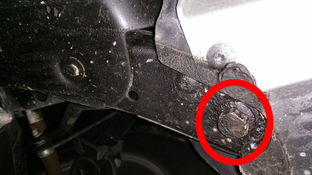

merci.
en effet ça doit être ça.
j'ai regardé ce soir sous le Duster : d'après la notice c'est ces boulons la :
encadré en rouge
Si quelqu'un veut bien confirmer en regardant la notice.
la tete de la vis c'est du 18.
j'ai essayé d'en dévisser un pour voir. impossible, c'est très très dur.
alors les experts, est ce normal ? que tiennent ces gros boulons pour qu'ils soient serrés si fort
merci d'avance

Ils sont serrés avec du frein-filet c'est pour ça.
D'ailleurs il faudra en remettre quand tu fixeras ta barre.

Rien qu'le berceau y tiennent ces boulons alors , fait gâfe :!:
Il est précisé dans le MR , que si démontées , ces vis doivent être remplacées :idea:
