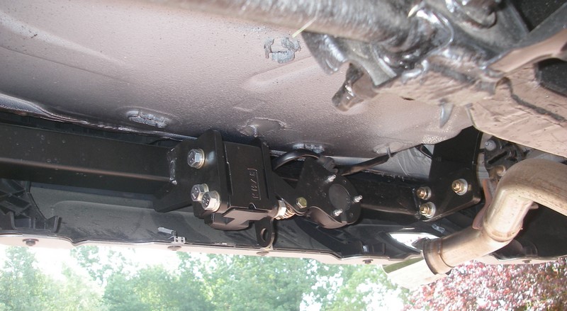

il dépasse dessous ou pas.... une photo?

Le G80V ne dépasse en rien (col de signe démonté), J'était sous la voiture encore en fin d'après-midi. J'aurais du prendre des photos. :(
A l'époque j'avais choisi justement cet attelage pour ne pas être pénalisé par un angle de fuite modifié.

Une vue des parties intimes 8-) de l' attelage G80V avec le support de prise pivoté, il n'y a rien qui dépasse. On doit pouvoir fixer des attaches pour un support de ski AR en utilisant les liaisons existantes, par contre pour mettre un ski arrière il faut prévoir une découpe pour le col de cygne et une astuce pour le bras support de prise pivotant :roll:

Pas besoins de plonger sous la voiture aujourd’hui. Merci Iskra37.
Pour le ski arrière rien n’empêche de faire une petite découpe pour la prise escamotable et une lucarne pour le passage du col de signe.
ET comme tu le précise certaine fixation de l'attelage peuvent permettre le cas échéant des fixations supplémentaires du ski arrière.

Je confirme aux plus inquiets que cet attelage est complètement invisible une fois la boule retirée et la prise 7 broches remontée sous le pare-choc arrière. Tout se passe sans démontage du pare-choc et il n'est pas besoin de lever le Duster qui est suffisamment haut sur pattes !!
