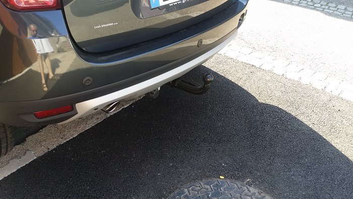

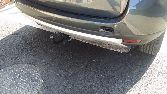

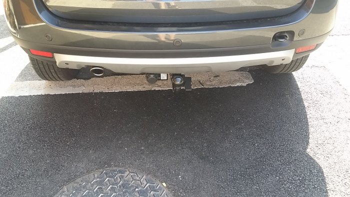

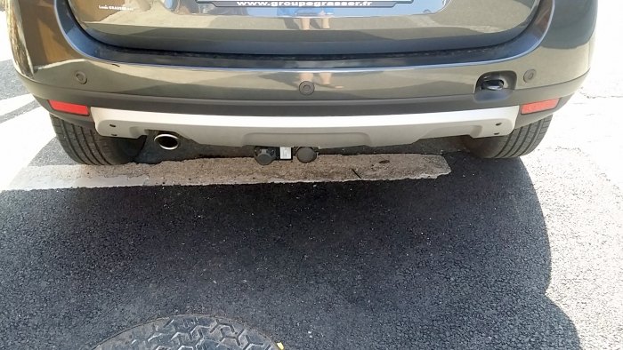

Avec la boule
sans
le rangement prévu pour, tellement il rentre pile poil :P

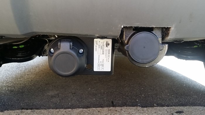

la découpe du pare-choc sans démontage, direct avec scie vibrante.

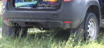

j'aurai fait une découpe avec arrondis pour éviter les points de rupture.... sinon, c'est joli mais trop bas je trouve. Mais c'est joli. :)
Un peu comme ça, en plus petit:
là c'est parce que j'avais fendu le bas en grimpant un talus....

Je rejoint notre ami zep tant sur le plan mécanique qu'esthétique.
En tout cas beau travail et surtout tu pourras t'équiper d'un porte vélo ou tracter une remorque ;)
Découpe avec arrondis :?: vois pas trop ce que tu veux dire
point de rupture :?: Désolé mais là non plus je ne comprends pas
Merci ;)
Mais je ne comprends pas ce que toi et zeppelin voulez dire :?: :?: :idea:

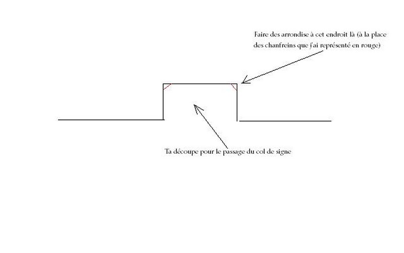

En mécanique s'il n'y a pas d'arrondi l'ors d'un usinage ou d'une découpe il peut y avoir un risque de rupture ou de déchirement à partir de la jonction des angles (les contraintes mécaniques, les vibrations peuvent causer un point de fragilité partant depuis cet angle).
Sur ta découpe il suffit que tu fasse des arrondies (à la râpe à bois ou la lime par exemple)
Ci-dessous un petit croquis (il faut faire des arrondis à la place des chanfreins que j'ai représenté)
 Sujet du message: Re: Attache remorque marque HOOK
MessagePosté: 09 Aoû 2015 11:23
Messages: 2499
Désolé les chanfreins n'apparaissent pas en rouge :(
