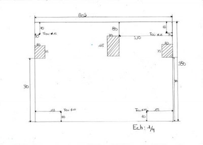

Protéger le dessous du duster pour usage tous chemins et plus si affinité:
-mettre le ski alu 6mm à l'avant,
-prolonger ce ski jusqu'à la traverse qui supporte le FAP (laisser la traverse et le filtre dans la nature, ça fait désordre)
plan de la protectionImage
-remonter la connection électrique qui sort latéralement du FAP
-protéger la connection électrique du "différentiel" arrière...
Tout ceci se trouve sur le forum; pas le temps là pour vous mettre les liens, faut piocher dans les tutos...
Bon amusement ! ;)
