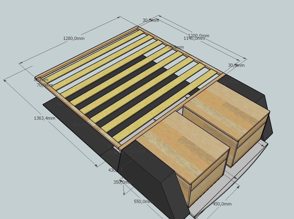

je vais partir sur un projet d'aménagement pour partir en w-e à 2, avec deux caissons à tiroirs à l'arrière et un lit-sommier sur la partie des sièges arrières (rabattus).
voici le projet sous sketchup
La première étape sera déjà de construire le plancher plat. J'ai acheté tout à l'heure 1m² et quelques d'OSB en 15mm que je recouvrirai de moquette.
La seconde étape sera la construction des caissons à tiroirs et du sommier.
Je pense faire simple pour le gaz et l'eau. Pour du démontage aisé et que ca coute pas trop cher non plus.
Pas de combiné gaz evier de camping car à 200€ donc !
Mais un simple réchaud camping-gaz et une espèce de douchette à brancher sur allume cigare et à plonger dans un jerrycan de 20l, sera amplement suffisant.
Pour le frigo, plutôt une simple glacière allume cigare.
Ca restera un véhicule à vocation de w-e, donc une ou deux nuits en montagne. Soit pour aller sur un spot de parapente, soit en rando, ou l'hiver en ski.
Et je veux pouvoir virer facilement l'aménagement pour rouler en config normale.
allez a++ je posterais l'avancement du projet

De rien ! désolé pour la taille de la photo, j'ai respecté la limite, mais ça décale tout le forum !
Si j'arrive à faire un truc pas mal, je commercialise ;) :mrgreen:
Sans déconner, je sais pas mal travailler le bois, mais bon, je vais être vite confronté à des problèmes techniques, notamment sur la solidité du sommier !
Je veux pas que ce soit trop lourd non plus.
Enfin, je pense aussi passer en double sommier (en rajoutant une barre transversale au milieu), car malhereusement, je ne trouverai pas de lattes assez large je pense !
a++

oui 1m au pied (dans le coffre) et 1.30m aux épaules (banquette arrière)
