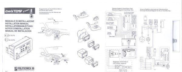

noir: masse -
Violet:¿?
Jaune: Feux de position (panneau d'éclairage)
sonde
sonde
gris et bleu: air conditionné pont d'interrupteur
Orange: chektemp relais interne (ne pas avoir à faire quoi que ce soit)
rouge: positif +
pardonner mon ignorance, mais le violet, violet va où?
où je peux connecter?
 Sujet du message: Re: CHECKTEMP III (CLIMAT POUR NOTRE DACIA DUSTER?)
MessagePosté: 21 Jan 2014 12:14
Je pense
rouge = + permanent (même si contact coupé, pour mémoire).
violet = + via contact (+ alume-cigare par exemple, pour mise en fonction).
(c'est ce que je peux comprendre du plan au début du topic).

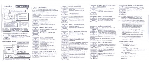

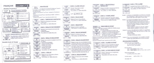

J'ai réussi l'installation manuelle et l'utilisation en anglais, italien, ESPAGNOL ET FRANÇAIS pdf, mais pas comment le mettre dans le forum. :oops:

INSTRUCIONES DE USO:
