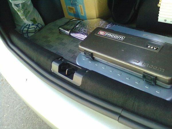

Moi j'ai acheté un rouleau de genre de feutre (1 metre sur 10 metres), imperméabilisé d'un coté (chez Aldi, je pense).
Je l'ai collé dessus avec de l'adhesif double face.
vu le prix du feutre, et l'adhésif, je peux repeter encore quelques fois......
J'ai même mis une couche dans le coffre, pour proteger le tissus d'origine, et un rouleau dans la roue de secours, pour limiter les bruits de tout ce qui se trouve dedans.
Et t'as raison, si on charge un peu, la peinture d'origine sur ce bord est vite partie.
On voit un peu le feutre içi, sur la photo avec la pelle pliante.
J'avoue, ce n'est pas beau...... mais ça protège.....

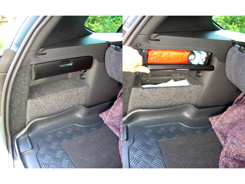

Bonjour à Tous,
Pour la protection des parties non peintes dans le coffre, j'utilise de la moquette adhésive conçue pour l'habillage des caissons de grave.
Je l'ai trouvé chez www.hifimobile.fr, super bonne qualité, deux ans qu'elle est posée : ne se décolle pas, ne plus pas nickel.
Et puis au passage, quelques rangements aménagés dans le flanc gauche.

trop bien tes rangements , c'est un vide poche de quoi que tu a mis est comment , tres bien fait ;)

Alors, le rangement du haut, c'est découpé et remoulé à partir d'un rangement de coffre d'Alfa 156 Break.
Celui du bas, totalement sur mesure, fait en Komacel. ça s'utilise pour les camping-cars, bateau, ... et ça a l'avantage de se travailler très bien.
Pour le coffre du haut, il est fixé par l'intérieur avec vis et prisonnier sur les garnitures.
Tout a été prévu pour se défaire facilement (et être solide bien sur) pour le démontage des garnitures (obligatoires) lorsqu'il faudra changer les amortisseurs.
Globalement, j'utilise beaucoup de pieces d'autres voitures (Renault, Fiat, Alfa), que je récupère en casse auto, et refais pour le Duster !

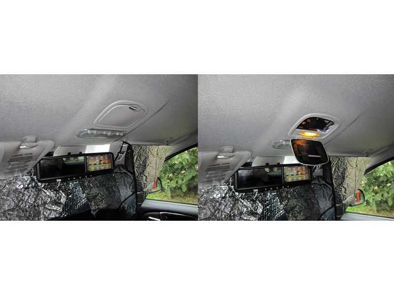

Au passage mon rangement de toit pour le stylet tactile et la clé 3G de l'autoradio :

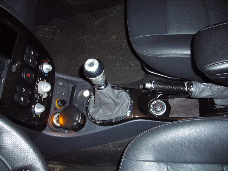

ma console centrale :

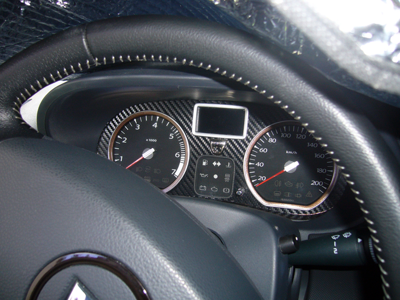

mon bloc compteur :
