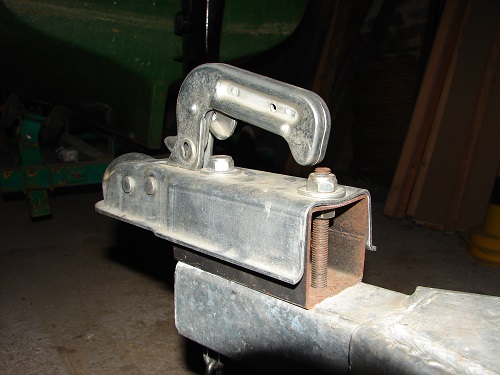

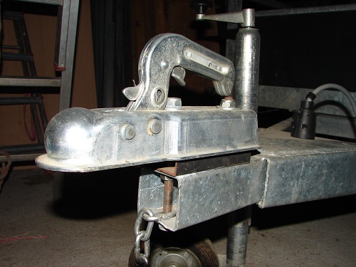

bonjour,
J'ai eu le même problème avec une remorque trop basse derrière la Wrangler.
Remorque simple essieu qui penchait trop en arrière.
J'ai donc modifié en assemblant un tube carré sur le timon, le tout boulonné avec des vis de 16 et écrou "frein". Coup de chance, la section du tube carré timon correspondait avec le décalage à rattraper. ;)

 Sujet du message: Re: Problème avec attelage trop haut
MessagePosté: 31 Juil 2013 16:19
Inscription: 11 Juin 2013 10:18
Messages: 1684
voilà photos du montage
les vis sont de diamètre 14 en BTR + ecrous frein (et non du 16)
bientôt 10 ans que c'est fait , et pas de souci
