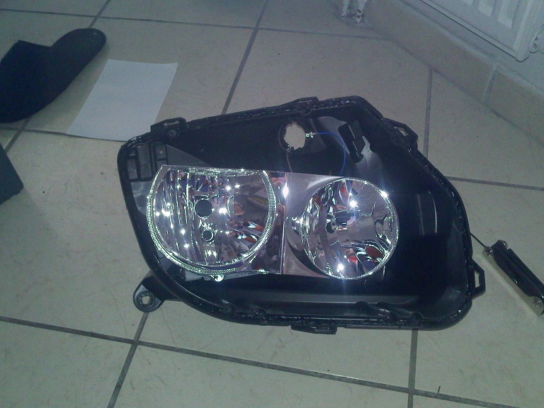

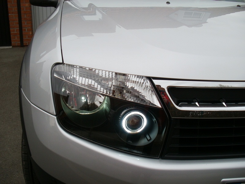

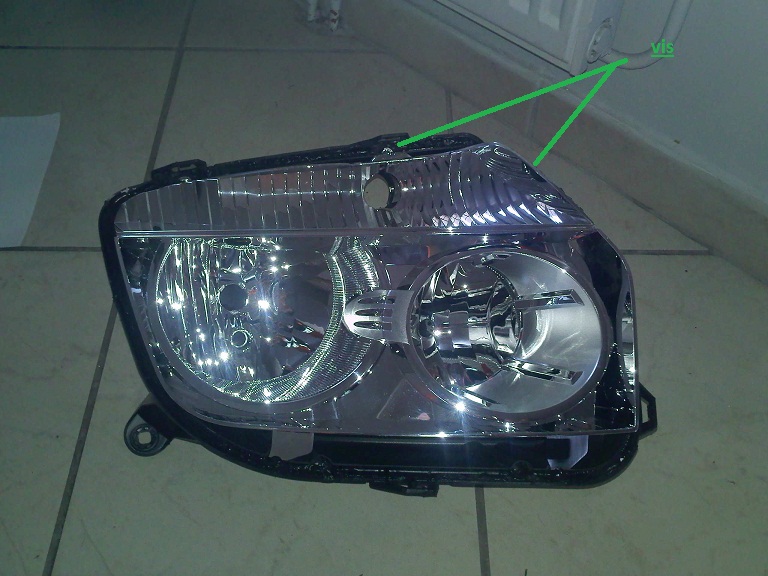

Petit tuto:
-demontage pare-choc
-debrancher le connecteur electrique et le cable de reglage d assiette
-depose pare-choc
-depose optiques
-retrait des ampoules
-retirer les 2 vis inferieures
-cuisson
-decollage de la vitre
-2 vis a retirer masqués par le joint de colle
les paraboles se retire si besoin en tirant dessus (maintenu par 3 rotules, assez facile a faire)
peinture haute temperature et sechage du masque !!
Pour la pose du Projecteur xenon/angel-eye
retirer les paraboles
agrandir le trou de l ampoule au diametre du culot du projecteur (c est censé rentré sans modif mais pas possible !!!)
passer les fils des angels-eyes/commande plein-phare sous les paraboles
passer les fils de l ampoule par le trou de fixation.
FAIRE UN MONTAGE A BLANC SUR L AUTO ET REGLER LES PROJECTEURS (assiette+horizon) AVANT DE RECOLLER LA VITRE !!
PREFEREZ UN MODEL DE PROJECTEUR - LARGE CAR J AI DU DECOUPER UNE PARTIE DU MASQUE (peint en noir) POUR GARDER LE REGLAGE DE HAUTEUR !!
remontage exactement a l inverse sauf 5 min au four pour ramollir la colle !
Compter une 100aine d euros le kit projecteurs + 30 pour les ballast par ebay
A++
Ced
