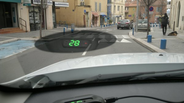

Bonjour Pif03
Je pense que le film est nécessaire car Valéo ne l'aurai pas mis dans la boite.
Il permet de voir l'indication nette par toutes les différentes phases de clarté extérieure .
Mais avant de poser le film définitivement il faut faire des essais entre l'appareil et ce film
pour éviter que ce dernier ne gêne ta vision sur la chaussée.
Regarde la position que j'ai trouvé pour poser le film et l'appareil.C'est celle qui nous permet d'avoir
2 chauffeurs de différentes grandeur.

merci pour les precisions, cette réponse m'évitera de faire des con........s
bonne route

salut
bien reçu le boitier g420 , effectivement le film est necessaire, par contre pas évident de bien le placer, j ai fait plusieurs essais sans le coller pour trouver un bon emplacement, la mise en route du système est hyper rapide à la mise en route et trés réactif, agréable de n'avoir pas à regarder le compteur, surtout en ville quant ça déboule de tous les cotés.
merci pour les conseils, ils m'ont été trés utiles,
