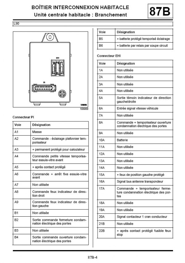

quand j'ai fait activer la fonction CAR
avec le technicien on en a parler car je lui avais demander d'activer toutes les fonctions possible et celle ci est bien répertorier dans l'ordi de la valise
d'ailleurs
regarde 24B et A4 connecteur P1
viewtopic.php?f=12&t=1703

je suis passé au garage tantôt et l'ordi a été connecté mais la fonction cadencement de la vitesse intermittente bien que visible n'était pas accessible mais peut être était-ce dû au fait que le commodo avec cadencement n'était pas encore connecté car je n'en ai pas encore : neuf 115€! J'ai contacté 2 personnes sur le forum clio et j'attends car une des 2 me dit en avoir un neuf .
Xav ou autre collègue :
Avez-vous pratiqué cette manip avec succès car avant d'investir dans un commodo, je veux être sûr !
Merci à vous.

bluemotion a écrit:
merci Xav38,c'est exactement ce que je veux faire !
JL :aurais tu la référence ? Je peux éventuellement te donner le N° châssis du scenic de madame qui a exactement celui-là.
Xav38: es tu sûr qu'il faut activer la fonction cadencement ds l'UCH ?
Es t'on sûr de la compatibilité du connecteur de ce commodo avec la connexion du Duster ? ;)
merci pour vos tuyaux !

Salut
Non et c'est toi qui vas faire le cobaye "bluemotion"
bon je rigole :lol:
mais le technicien de Renault m'a dit que cela était possible
comme je l'avais dit c'est bien marqué sur l'écran de fonctions disponible et aussi sur l'UCH
voir en A4
et il n'y a pas de raison que cela ne fonctionne pas
maintenant bonne bidouille a toi et je croise les doigts pour toi pour que cela fonctionne.
j'aurais bien voulu la faire avant toi et te donner une réponse mais là je ne sais pas
mais si elle fonctionne sur que je file chez mon casseur préféré et lui achète le commodo
d'ailleurs fait une tofs de se fameux commodo des que tu l'as merci d'avance
