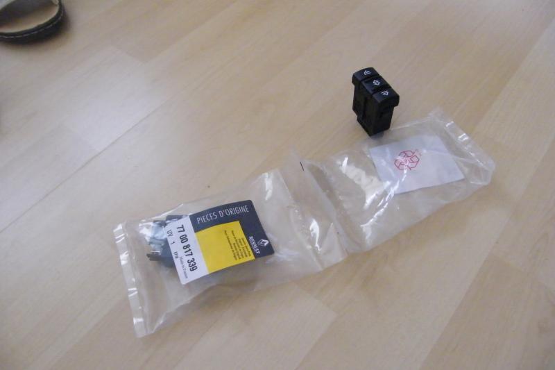

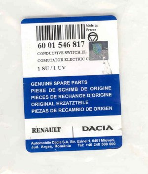

je viens de poser la question a mon cc qui dit ne pas pouvoir répondre sans avoir un numéro de chassis de Sandéro comme référence. De plus il me dit que ce n'est pas si simple de permuter les interrupteurs à cause du boitier UCH... et du type de moteur de la vitre. Pourtant certains semblent avoir remplacé leur interrupteur par des interrupteurs de R21 ou R19 sans problème à part un petit travail d'adaptation ?
Salut
Attention si vous commander La référence 6001546816 vous aurez le commutateur de droite
la bonne ref est bien 6001546817 celui de gauche la modif est dans le bouton
voir mésaventure
http://www.forum-auto.com/marques/dacia ... 39-280.htm
Image Image
sans modifs bouton de R21 OU R19 et cela fonctionne très bien
Image Image
tous à la casse
sinon j'en ai à vendre de R21 et R19
malheureusement sans les ampoules
me contacter en MP
A+
XAV

Pour infos XAV38 la référence 817 n'est plus au catalogue, seule la 816, donc tu pourras les dépanner avec ceux que tu as d'occas.

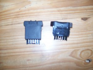

si sa peut vous aider ,voici la ref des miens
c'etait des boutons de master
