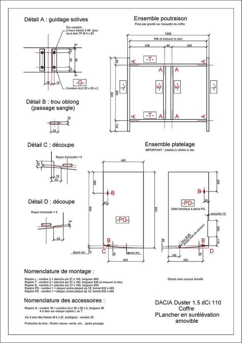

Pour celles et ceusses qui cherchent à réaliser un plancher surélevé, voici un croquis modifiable...
Les planches en sapin peuvent être remplacées par des morceaux de règles de maçon en ALU
en fin de vie et comme précisé plus haut, les platelages peuvent passer en épaisseur 12 au lieu de 18 mm.

Je l'avais évalué à 18 kg.
Le plateau de deux pièces est trop épais avec 18 mm et une
épaisseur de 12 mm convient largement compte tenu du solivage.
Les chevrons latéraux sont aussi surdimensionnés.
Je pense que l'ensemble peut être ramené à 12 kg avec des épaisseurs adpatées.

Tu sais "qu'ils" cherche du monde à Paris pour refaire la charpente de Notre Dame :lol: :lol: :lol:

Quitte à garder ton ossature (solivage) en bois, pourquoi ne pas faire un plateau en tôle (3 mm), du même type que celle utilisée pour les planchers de remorque ? :idea:
Tu trouves une remorque au bord de la route ... et hop ...! :oops:
Je me doute que la tôle doit être plus chère que le bois ... quoique ... :|
