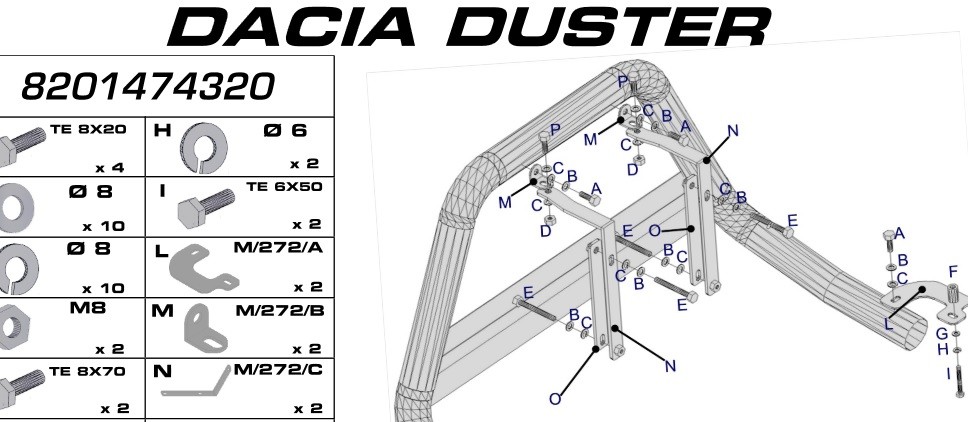

Image a tous Image
Sans être méchant preuve que la fixation du pare-buffle est très très légère , et que la visserie nylon est bien là pour lâcher aux moindres chocs (Charte protection du piéton) :idea:
Conclusion le pare-buffle ne protège rien , il est là juste comme enjoliveur :roll:
Personnellement afin de lui donner une meilleure solidité je mettrais de la boulonnerie inox a la place de la visserie nylon :idea:
