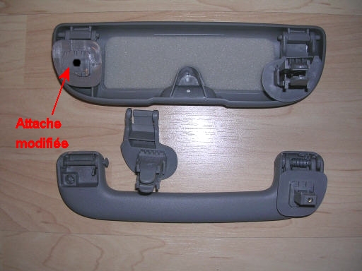

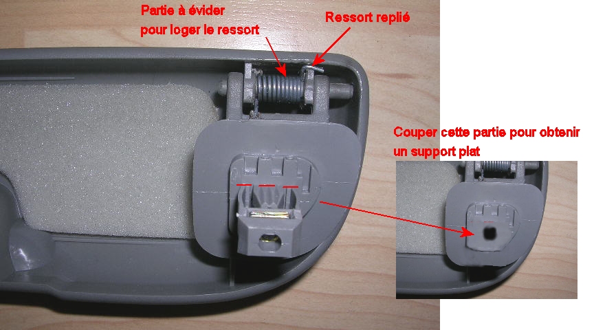

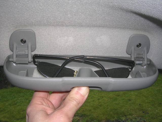

afdl a écrit:
bonjour
j'aia cheté un porte lunette pour laguna mais cela ne convient pas ce dernier ne se visse pas mais se clipse dans deux "carrés"
quelqu'un pourrait-il donner la référence du porte lunette ou le modèle exacte de voiture compatible
merci
Effectivement sur le Duster, l'entraxe des trous carré ne correspond peut-être pas au range-lunettes (Megane, Modus ou Laguna). Je n'ai pas encore mon Duster il arrive bientôt, mars 2011...
La solution qui en plus permet d'avoir un range-lunette qui se referme tout seul est la suivante :
1 - Récupérer une poignée passager qui remonte grâce à un ressort de rappel
2 - Démonter cette poignée pour récupérer les 2 attaches et le ressort
3 - Modifier le range-lunettes avec les pièces précédement démontée
4 - Choisir un emplacement dans le Duster ou il sera possible de percer la tôle pour monter avec des vis ou mieux des rivets pop le range-lunettes ainsi modifié.
Rappel des pièces nécessaires :
Range lunette - 82 00 068 807 - 10,86 €HT
Poignée maintien - 82 00 081 864 - 7,15 €HT
Les pièces :
L'étape délicate :
Le résultat :
Merci à nos amis de forum-auto pour l'idée de base.
