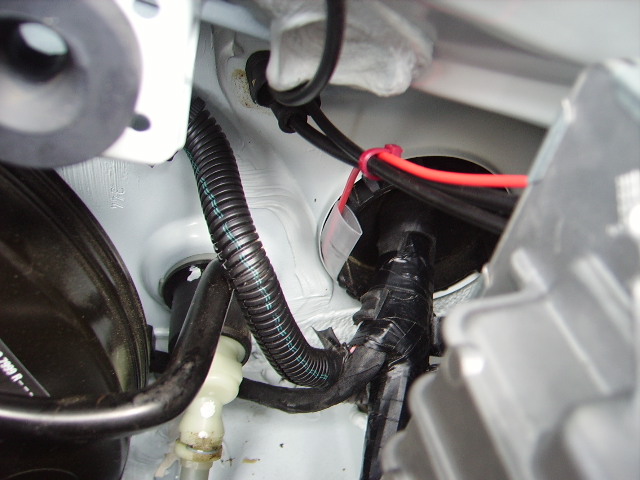

Bonsoir .
Le + batterie passe sur le côté gauche par le boitier fusible et à l'intérieur de l'habitacle , sous la moquette etc... .
Dans le coffre , il faut enlever le panneau gauche pour le faire passer et installer le relais .
Voila par où passe le plus batterie à travers la cloison .
Branchement sur la batterie avec le fusible de protection . Tout est fourni avec l'attelage .
