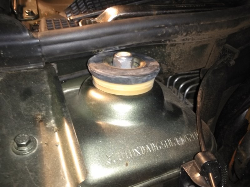

Les ressorts B6 ne travaillant pas en détente , je pensais mettre des rondelles pour amortir un peu , comme déjà vu sur un topic , mais je ne pense pas que l'emplacement des rondelles soit judicieux (entre la caisse et la coupelle de maintien ) voir Upload/images/img201vyv.jpg" target="_blank
Qu'en pensez vous ?

Bonsoir, oui, bien sûr, les ressorts sont plus durs que ceux d'origine… C'est pour cela qu'ils ne s'écrasent pas à la compression ! Je vous ne plus faire attention à ce bruit mais ma femme, si ! Cependant, elle ne s'inquiète plus… Je ne suis pas sûr que que l'origine sonore de l'expansion brutale du demi train comprimé soit dans l'attache supérieure de l'amortisseur et si il l'est, le plus efficace sera sûrement ce que donne l'image ! L'inertie du demi train projeté contre le sol par le ressort tire sans doute sur la fixation supérieure de l'amortisseur… Est-ce que cela sera suffisant ? N'oublions pas, que sur d'autres 4x4, certains mettent des systèmes de limitation d'expansion ! Il y a toujours quelques petits inconvénients lorsqu'on bénéficie d'avantages aussi importants !
