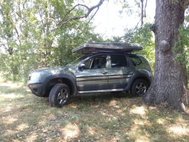

Si c'est toujours d'actualité :
Wood a écrit:
J'ai vu aussi merci mais c'est quelqu'un qui a modifié ses barres d'origine si je me souviens bien... :(
Oui, depuis il a acheté un 4x4 plus grand (famille) et il m'a revendu ses barres. Elles ne sont pas "modifié", ce sont des barres faites en tube métallique rectangulaire peintes en noir.
Je ne les utilise plus, si tu veux, je te les cède au prix que je lui ai acheté : viewtopic.php?f=8&t=9412
Deux avantages évidents :
1/ Avec une Colombus (j'avais une colombus small), tu restes en dessous de 2 m (tarif autoroute 1; ferry tarif voiture normale)
2/ Et c'est le principal, la fixation est bien plus costaud que celle d'origine, surtout en offroad, j'ai un gros doute sur la longévité des barres d'origine en cas de TT fréquent.
Inconvénient : Pas du tout esthétique sans la tente de toit, mais on peut remettre les barres d'origine en moins d'une heure, idem pour le montage.
André

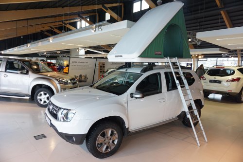

 Sujet du message: Re: Tente de toit Columbus sur Duster..
MessagePosté: 27 Aoû 2016 21:35
Inscription: 12 Nov 2015 19:34
Messages: 5
J'ai trouvé ca sur le net. Pas mal !
