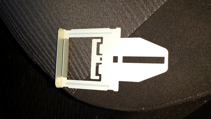

Je me suis pris sur le 12 volt du plafonnier, en fait il y en a un permanent quand tu roule et qui s'éteint au bout de quelques secondes et un qui s’éteint dès que tu as le contact (le plafonnier quoi).
On ne voit pas bien sur la photo mais on peut choisir entre 2 couleurs bleu et orange.
Je ferai une photo des soudures.
Après pour le faire tenir j'ai mis ce genre de pièce en alu qui sert normalement à retirer les autoradios:
Sur le plafonnier tu as aussi un + permanent qui sert quand tu veux éclairer l'intèrieur de ton DUSTER manuellement

Oui Cmoidu13 c'est là que je me suis pris mais il n'est permanent que quand tu as le contact et quelques secondes après. Quand ta duster est à l'arrêt sans contact depuis un moment tu ne peut plus allumer ton plafonnier et le thermomètre s’éteint . Je penses que c'est pour éviter d'avoir le plafonnier allumé toute la nuit par exemple.
