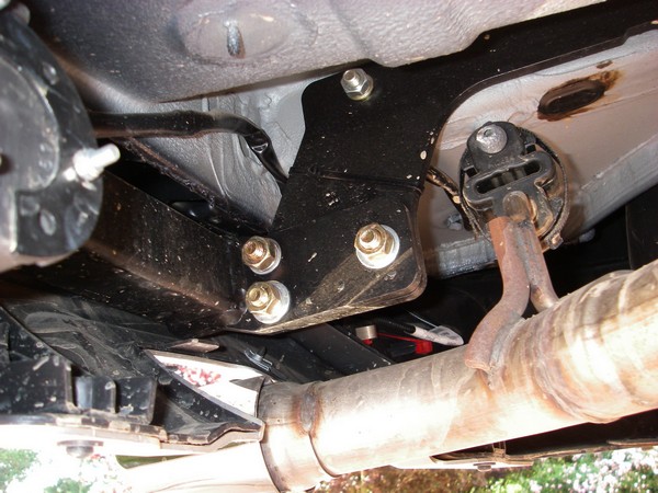

Pour le câble du faisceau il faut passer au dessus de l'équerre, comme ça pas de risque avec le tube d'échappement

Merci a vous deux cmoidu13 et iskra 37
J'ai encore mon "vieux" Duster de 2011 phase 1 donc qui n'est pas multiplexé, tu penses cmoidu13 que cela aurait une incidence sur les warning ? car la je viens de tout démonter et j'ai tout remis en origine ... le problème reste le même (j'ai mis un post plus détaillé dans la rubrique électricité !) Bon j'avoue ne pas y connaitre grand chose ! Et tant que ça reste Le fil vert sur le bouton vert, le fil rouge sur le bouton rouge ça va LOL !
Je vais vérifier mes fusibles sinon il ne reste plus que le bouton de commande à faire tester !!!
Merci pour le conseil du passage du câble au dessus de l'equerre iskra 37de toute façon j'avais tout démonté ça ne me plaisait si près du pot d'échappement !!!
Oui je suis passé par la droite !
Bon je vous tiens au courant des suites !!!
Encore merci pour vos conseils les amis.

cbibi62 a écrit:
bonjour ,
voilà je joins ma pierre à l'èdifice jai commandè sur ebay un attelage à 110 € livraison comprise .Livrè en 3 jours?pour Duster. ph.2 de 2014 110 cv 4x4.(voir le lien)
Relativement facile à monter sans dècoupe du pare-choc? il faut simplement devisser les vis arrière qui tiennent des pattes en plastique .Une fois devisser il suffit de forcer lègèrement pour bien passer la main et visser les 2 vis, une de chaque côtè.Montage une heure sans courir
j'ai pris le faisceau standard et j'ai soudè les fils comme sur le duster 1
mais certains fils sont quand même un peu fin .bon sa fonctionne sans problème.Cest pour une remorque avec une prise 7 broches avec les ampoules classiques. Installation 1h 30 + kolsons
mais pour bien le boitier spècifique duster serait un plus,mais c'est plus cher à vous de voir.
