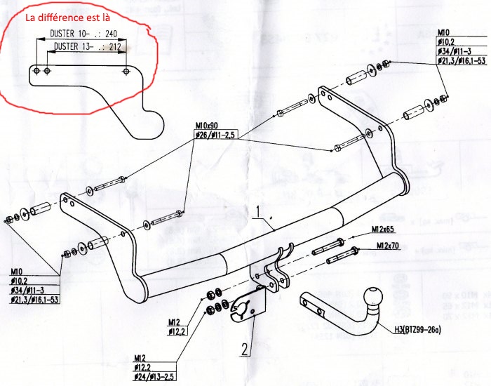

je souhaite connaître la différence technique entre un attelage de DUSTER 1 et le 2.
Est-il possible de modifier l'attelage du 1 pour le poser sur le 2.
je parle de l'attelage hors faisceau électrique..

J'ai monté cet attelage, ces 2 perçages différents ne servent à rien, il n'y à qu'un seul et unique perçage que ce soit Duster 1 ou 2,
certainement que cet attelage est prévu pour un autre modèle de voiture que l'on ne sait pas.

Un seul et unique perçage peut-être mais pas à la même distance d'après le dessin :!:
Duster 2010 = 240 mm
Duster 2013 = 212 mm
Bon après si c'est comme tu dis c'est encore mieux ;)

+1 avec Jean-Louis, l'entraxe de fixation est le même sur le PH1 que sur le PH2.
Un attelage PH1 se monte donc sans problème sur un PH2 ;)
