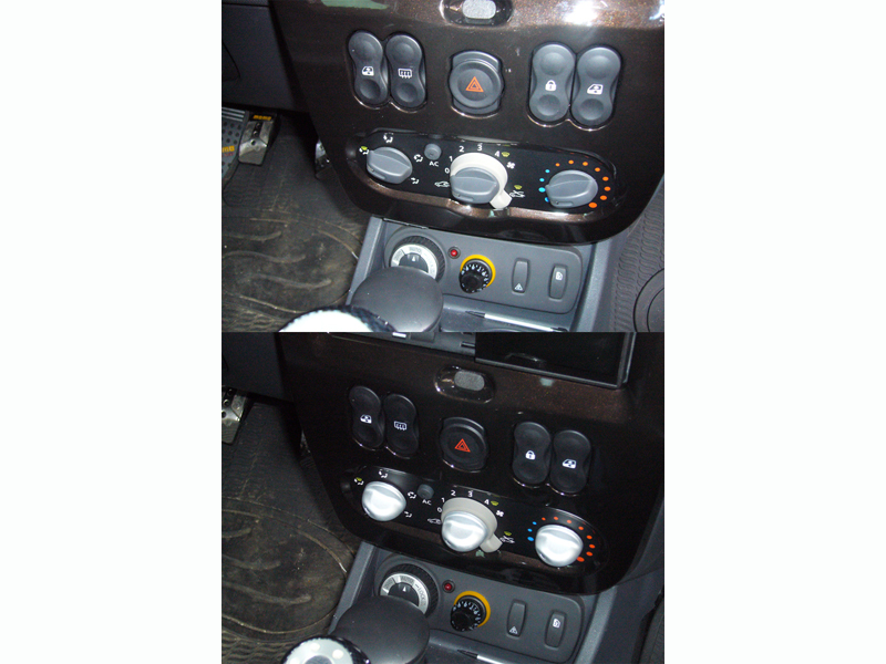

J'ai un DP1, et je ne trouvais pas top, les boutons de chauffage aussi. Bien que le look ne soit pas indispensable.
Bref, direction la casse, pour trouver une Twingo 2 RS, et récupérer les boutons de chauffage qui sont plus sympas et de la même couleur que les poignées de porte.
Il faut un travail d'adaptation, mais ça donne ça :
L'engrenage n'est pas le même, donc j'ai meulé les boutons d'origine du Duster, pour remettre par dessus la coque de finition des boutons de twingo.
Les boutons plus la colle bi-composant, ça a du me revenir à 20 Euros, et une grosse heure de travail.
Bonne journée à tous,
