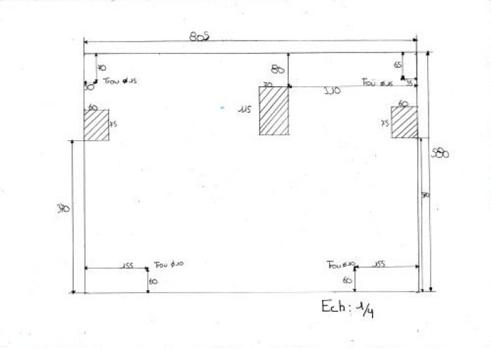

Je n'ai pas de plan pour le ski avant, "d'origine", mais j'ai fait celui-là, qui le prolonge vers l'arrière jusqu'à la traverse qui supporte le FAP

Bonjour, en partant du plan que vient de présente Olivier, je suis en train de dessiner le ski avant en version complète mais il me manque encore quelques détails. D'ailleurs je compte appeler Olivier pour avoir les infos qui me manquent :)

Le ski...a une forme de ski ! pas facile d'en faire un plan, par définition "plan". ;)
