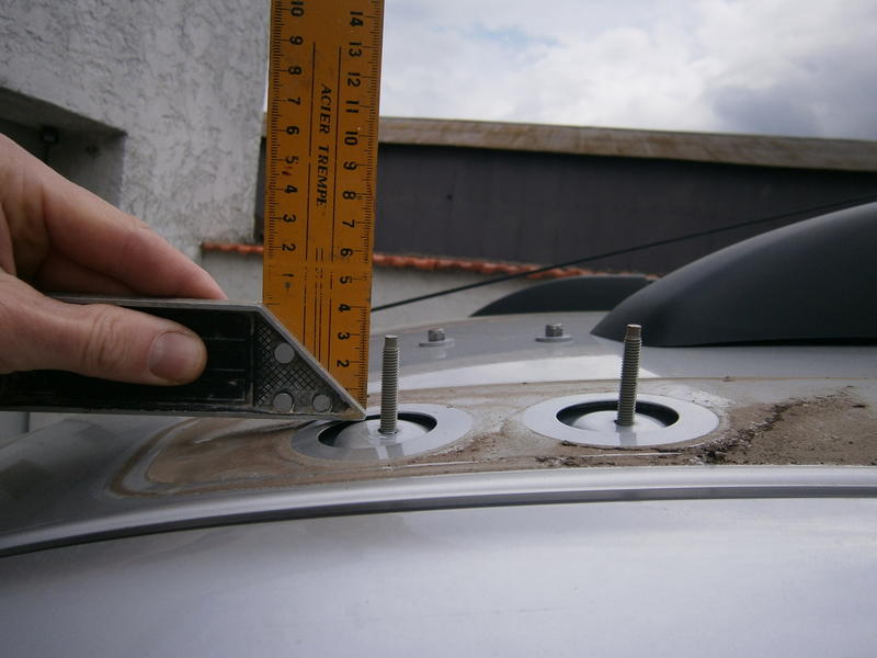

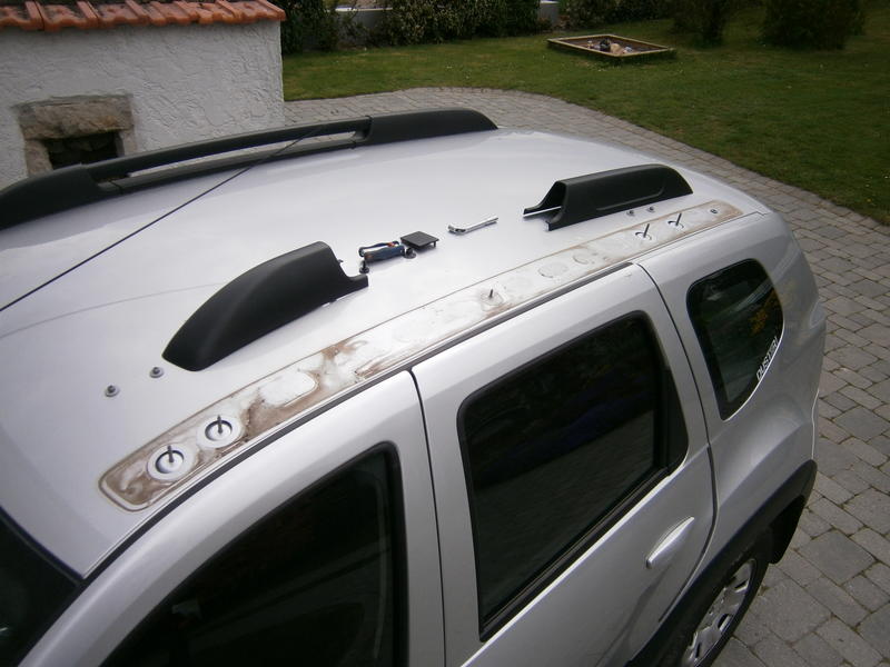

Salut à Tous, j'ai retrouvé une partie de mes photos de barres de toit:
Voila l'ensemble démonté
et un gros plan sur les goujons qui dépassent:
Pour le déclipsage des caches en plastique, il n'y a de secret: il faut retirer les caches par le haut (mouvement vertical) en forçant les clips avec une lame fine, mais rigide. En glissant la lame sur 2 mm entre le caoutchouc et le cache (2 mm max, car apres on touche la fixation ). Moi j'avais commencé par la jointure cache/barre, ça marche aussi, mais on risque de faire des traces... Ne pas essayer d'écarter le cache, sinon on casse les clips: on fait juste monter le cache vers le haut.
Il n'y a pas de mouvement de rotation, ou de déplacement horizontal. Ca se tire vers le haut. (bon je l'ai dit 3 fois, ça devrait vous éviter de casser un clips...comme moi par exemple !!!)
Bon bricolage...
