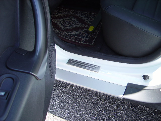

Et il m'a ajouté en cadeau les 2 seuils plastique de portières arrière.
La photo n'est qu'un exemple, je ne les ai pas encore collés (et j'ai un vieux brun cajou avec sigle Dacia sur les roues, pas un blanc Renault.....).
Où peut-on trouver ce type de seuils de portes arrière ? (Je n'ai pas trouvé malgré mes recherches Google : je ne trou ve que des inox !!!)

Ils sont livrés en général avec les seuils avant . Jettes un œil sur Ali Express , ils en vendent en plastique souple .
Pour ma part , ce sont des inox qui m'ont été livrés avec les avants .

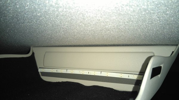

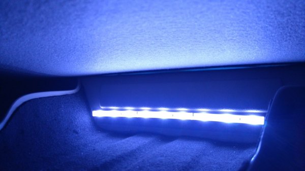

Voilà les Led ajoutés à l'intérieur du plafonnier/bac à cartes.
Je pense que ça vient de chez ikea, on peut les ajouter, même couper, il y avait d'origine un transfo 220V-12V avec. Je les ai recuperé d'une ancienne cuisine équipée, à jeter.....
Il m'en reste pour faire l'éclairage du coffre de la voiture.....
:D :D :D
Ceux là n'ont pas de contrôle d'allumage, ça s'allume quand on déverouille la voiture, ou quand on ouvre la portière, hors interrupteur......
C'est ceux là qui donnent la lumière indirecte, et en dégradée, contre le ciel de la voiture, dans la vidéo.
