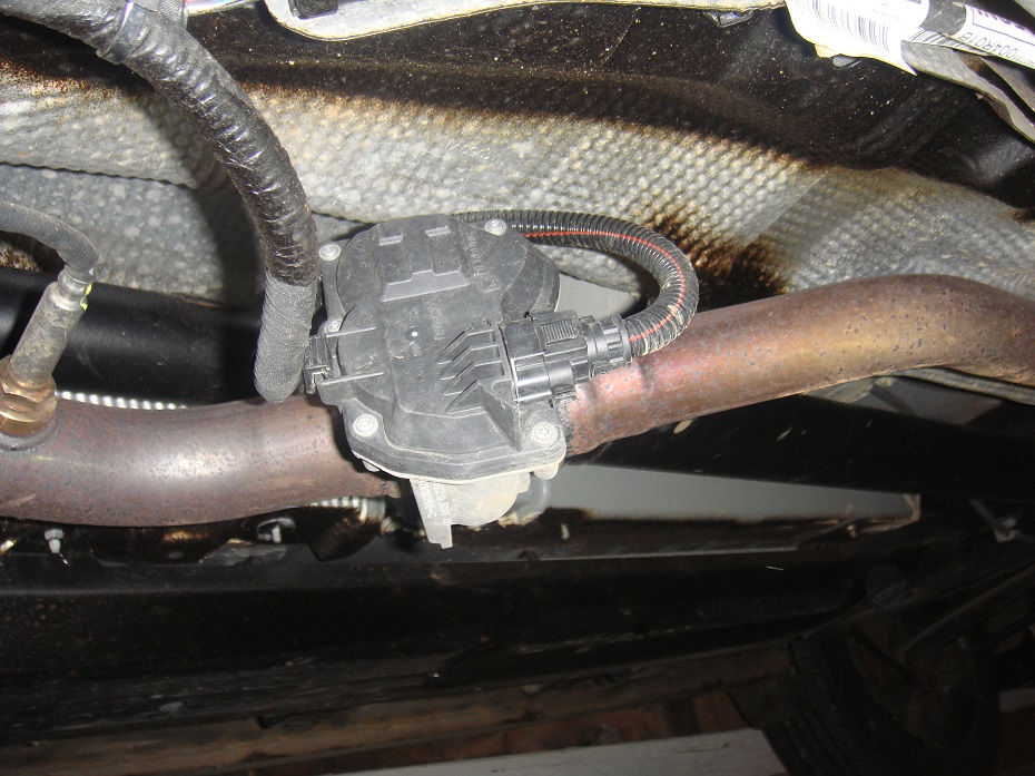

frederic13 a écrit:
ce n'est pas un piège à Nox à priori , il semble que ce soit un étouffoir d'échappement .
au secours, j'étouffe, vite du bouche à bouche !!!!
4x2 lauréate dCi, mai 2010, 5 CV, 268 000 km.
 Sujet du message: Re: duster 2016 piege a Nox sans protection
MessagePosté: 20 Aoû 2016 08:32
Kézako un étouffoir d'échappement :?:
Remarque le terme n'est peut être pas exact mais tu ne doit pas être loin du compte.
Wilfranck nous explique que cette pièce rajoutée sur la ligne échappement des modèles 2016 serait un complément a la vanne EGR ?
Un genre de Volet, Papillon , crépine, clapet anti retour, bref, un truc qui va s'ouvrir ou se fermer plus ou moins d'après une certaine température pilotée par une sonde ?
QUESTION :?:
1- Cette pièce qui a été rajoutée sur les modèles 2016 est 'elle vraiment indispensable pour la bonne marche du véhicule ?
2- Cette pièce rajoutée n'est 'elle pas uniquement là pour "tricher" au contrôle pollution afin d'obtenir le précieux diplôme EURO 6 ?
3- En supprimant totalement cette pièce, par un simple raccord manchon flexible laissant libre la ligne échappement est-ce possible ?
4- Maintenant dans le cas de suppression de cette pièce (par un manchon) je me demande si l'on est pas obliger d'intervenir sur la cartographie du véhicule ?

Salut tous le monde, j'ai fais connaissance de cette pièce sur ma clio 4 l'année dernière.
c'est un clapet qu'ils ont rajout sur la ligne d'échappement pour passer l'E6
Le modèle est concerné jusqu'au clio 4 jusqu'à 2013
Pour ma part, il s'est grippé, m'engendrant un défaut = problème d'injection.
Enfaite, des gaz d’échappement remontaient dans l'injection.
Pourtant je fais quasiment que de l'autoroute
Pris en charge par Renault

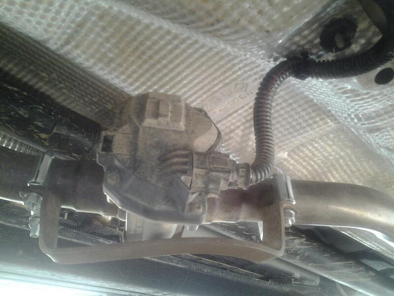

Hello OKie
Image rien de changer sur le Dudu2 ph1 (2020) toujours la bosse de chameau du chassis bien présente et cette vanne basse pression présente avec son cablage Image

Bonjour a tous,
Vu les dates Détérrage de sujet (toujours d'actualité) Image Image

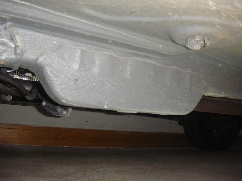

Comme déjà précisé dans mon post précédent la "bosse du chameau" ainsi que la vanne basse pression avec son câblage sont bien présents sur le Duster2 Ph1 (Exemple le mien 2020) Image
Concernant la "bosse du chameau" sur le chassis soit disant "protectrice" d'après le constructeur , je n'y crois pas un seul instant puisque si l'on regarde de près la vanne basse pression dépasse légèrement de la bosse du chameau , donc ne protège absolument rien Image

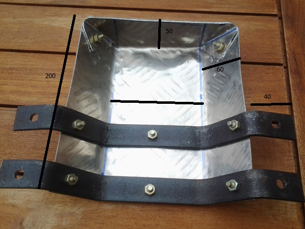

Déjà en 2016 notre ami l'excellent Philou91 (page6) avait essayé de traiter ce problème de protection de la vanne basse pression avec pour 1er essais l'adaptation d'un fer plat protecteur ,mais qui a mon avis risquait d'accrocher un branchage et de provoquer plus de mal que de bien .
2eme essais de la part de l'ami Philou91 (beaucoup plus élaboré) qui a mon avis était beaucoup plus protecteur , que d'ailleur j'avais adapté sur mon ancien Dudu1 PH2 4x4 DCI mais j'ai eu un problème debut d'incendie a cause d'un passage 8 jours avant sur un terrain herbes hautes qui c'étaient enmagasinées entre la tôle protectrice et la ligne échappement vu la chaleur l'herbe sèche commençait a cramer , ça va le câblage n'avait rien eu. du coup j'avais tout retiré , retour a l'origine :roll:
Sur le net certains revendeurs de blindages ou de protections 4x4 proposent un blindage pour cette fameuse vanne basse pression et son câblage (avec un prix un peu fort de tisane) qui techniquement doivent effectivement proteger mais ne resoud pas le problème de l'accumulation d'herbes ,morceaux de bois ou d'autres entre la tôle et la ligne d'échappement , risquant comme je l'ai eu un début d'incendie :?: :evil:
