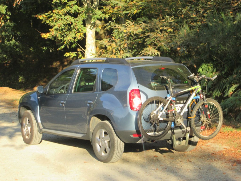

Et bien moi depuis des années, mon porte vélo c'est ceci, je met moins d'1 mn à y fixer mon VTT. Cela ne touche ni à la carrosserie, ni à la glace du Hayon. Je peux mettre maxi 2 VTT.
 Sujet du message: Re: porte velo
MessagePosté: 30 Sep 2014 00:41
Inscription: 18 Aoû 2014 14:15
Messages: 11
Et en plus, je peux mettre ma remorque ou caravanne (La boule d'attelage est toujours libre...) :P
