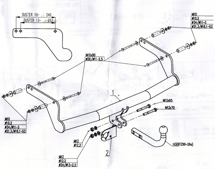

Mon attache amovible est celui-ci:
http://www.attelage-remorque.com/attela ... duster.htm
La différence principale avec ceux que j'ai pu voir sur le forum c'est qu'il est en un seul tenant et non en 3 parties, cela me semble un avantage au niveau de la facilité de montage et surtout de la solidité.
Il n'y a que les 2x2 boulons pour le fixer au longerons de la voiture et 2 boulons pour l'attache proprement dit.
- au niveau de la facilité de montage:
peut être pas si sur que ça ....a moins d'être deux pour la mise en place du au poids et porte a faut
- surtout de la solidité:
fort possible .... il a un certificat d'homologation CE ? car je croyais tout comme les pares buffles, qu'il ne fallait plus que des montages boulonnés et non soudés

Tu as juste les platines droite et gauche en plus cela va pas chercher bien loin en poids.
En tout les cas je l'ai monté tout seul sans le moindre soucis, la pièce est pile poil à la bonne cote pas besoin de gratter le plaxon et de mettre la tôle à nue.
Et la pièce respire vraiment la qualité, et moins il y de visserie mieux c'est "de mon humble avis"
Le montage EST boulonné mais juste la pièce est soudée et d'un seul morceau

cmoidu13
je confirme ! Le G80V est un attelage de qualité et en plus discret !
Avec un peu de patience, une bonne boite à douilles, le boulot se fait parfaitement.
De plus avec les tutos du site (Merci merci les gars !!! ) C'est du velours !
Enfin, le Dudu est assez haut sur pattes pour se glisser en dessous !
Royal ! (caler les roues pour la sécurité)
Le seul point négatif est la prise 7 broches coté véhicule pour la version 4x4 ! (pour le 4x2 il n"y a pas ce problème, compte tenu que le pot est disposé différemment) En effet, je trouve qu'en position déployée, le faisceau électrique qui sort du cul de la prise est bien trop près du pot d'échappement !! j'ai peur que ça crame !
Alors, je me demande si en la plaçant à droite (et non à gauche comme le montre le plan) le résultat ne serait pas meilleur ? Sinon j'ai bien envie d'insérer une gaine métallique qui ferait office de pare-chaleur ?
Des idées ?
