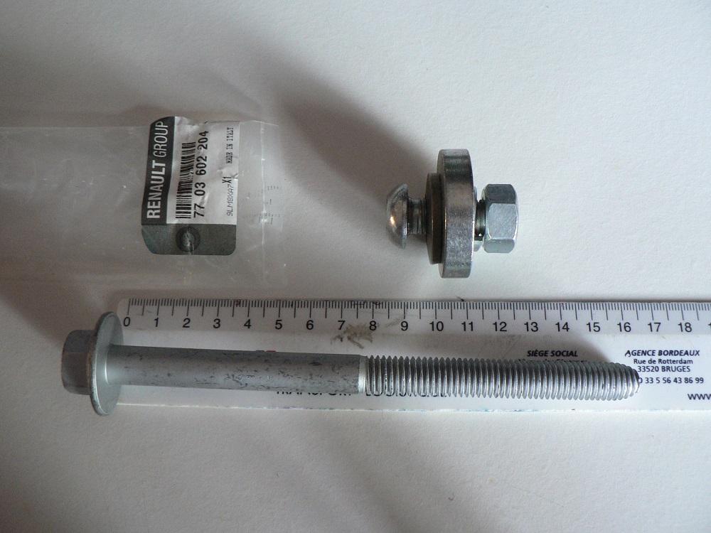

kyldor34 a écrit:
visserie RENAULT fournie.
Les boulons qui vont à l'arrière ne sont-ils pas un peu juste (en longueur) :?:
Voilà ceux que j'ai:
Les plus courts (pour l'arrière) ne sont pas ceux d'origine "Dacia" que j'ai recu avec mon ski alu........
Pas du tout........
Ca me semble en effet "petit", "court", et "sous-dimentionné".
Mais t'as un avantage, la tête arrondie......
:shock: :shock: :shock:

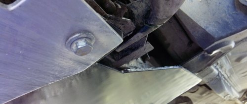

Voilà la tête du boulon arrière gauche (coté chauffeur).
La tôle noir derrière est un ajout perso, non-Dacia ;)

Je confirme qu'au montage les vis reçues de l'équipementier étaient dans un sachet badgé RENAULT ce qui ne veut pas forcément dire que toutes étaient des RENAULT.
Et je confirme aussi à Jean PHY que les deux vis-boulons pour l'arrière étaient effectivement un peu courtes ce qui a compliqué- ralenti (un tout petit peu) le montage.

Jean-Phy a écrit:
C'est flippant et j'hésite à monter le mien !!
Si ça foire, j'ai peur de ne pas pouvoir remettre le ski plastique d'origine :oops:
Que veux-tu qui foire ? Tu montes, il ne se passera rien ! Au pire, tu achètes 2 boulons avec une tête hexagonale, mais à mon avis c'est le fait d'avoir cette petite tête ronde avec un 6 pans creux qui fait que ça semble petit...Mais ça tiendra !

La tête de vis bombée torx me parait un bon choix parce que en cas de choc sur une tête H dans le meilleur des cas ça va la meuler et pour la remplacer :( ou la casser et là :arrow: extracteur de goujon, l'idéal serait des tête fraisée (FHC) comme ça tout est plat mais il faut fraiser la tôle ;)
Tu peux monter au Frein Filet moyen si tu as peur du desserrage.

Pour moi jean phy ça ne craint rien...
Le ski plastique d'origine se démonte très facilement. Il faut juste un tournevis plat après déboulonnage pour finir de le dégrafer de la grille inférieure ou il est tenu sur trois points avec des ergots en plastique.
J'ai enfin sorti les agrafes qui font le pas de vis des boulons et qui restent sur lle bas du parechoc pour éviter de les perdre et pouvoir le remonter lors de la revente...ou en cas de changement de duster !!
Les vis arrières sont certes un peu courtes mais ça gêne juste un peu au montage et celles de devant sont tellement costaud que même si je perdait une vis arrière le bouclier tomberait pas comme ça...si il devait racler sur la route ou même une piste ça ferait tellement de bruit ..que j'aurais le temps de m'arrêter avant qu'il se décroche ...
Je. Vais donc juste vérifier le serrage à la clé dynamo de temps en temps et éviter de le défoncer sur la première piste venue et je pense que ce blindage survivra au duster lui même !! :P
