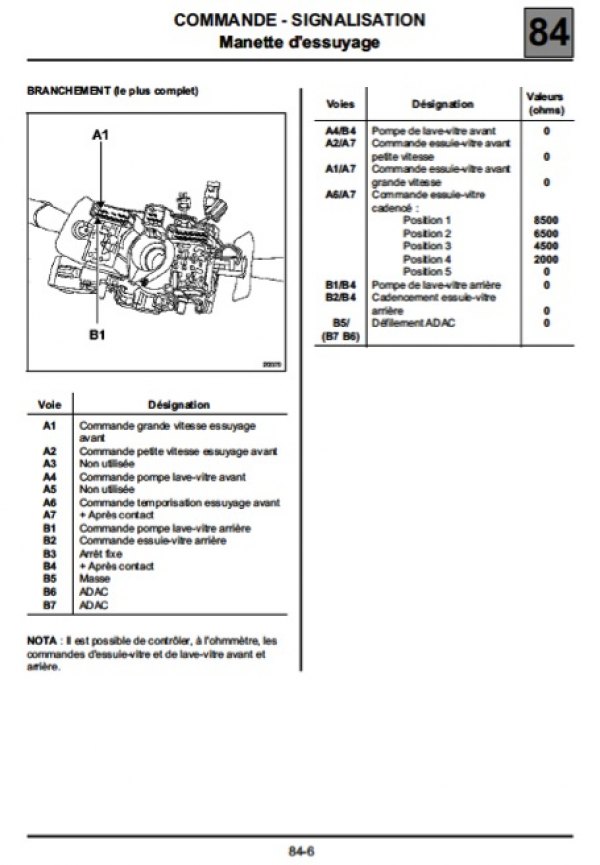

Conclusion (voir message precedent !)
Le modele de Laguna s approche le plus mais le Duster sera t il capable d interpreter les données du cadenseur ??

Salut
voila celui de clio iii
si cela peut aider
A+
XAV

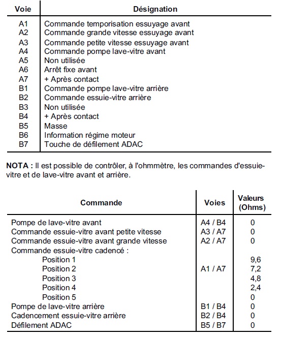

Oui, c est cela.
Par contre, je me demande si il n y a pas un probleme sur la RTA de la Laguna2 = les resistances du mode intermittent qui devrait etre en Kohm !!

Salut Ced
9.6 = 9.6 K ohms etc..

Messages: 934
Je pense comme toi mais la RTA indique bien Ohm ! mais avec une si faible resistance il y aurait beaucoup d erreurs !
