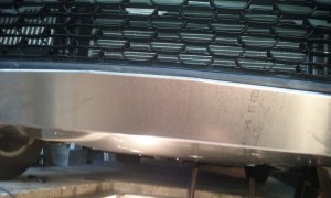

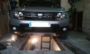

Apres vous avoir suivi sans rien dire sur le forum, et quelques recherche de fournisseur, je me suis décidé.
en région parisienne, j'ai trouvé ca :
Plutôt chero le produit mais une protection d'une efficacité reconnue.
tôle de 8,
j'ai viré le truc en plastoc a l'avant, bazardé le feuille de tole qui protégeais.
facile a installer.
2 traverses a poser qui permettent de passer juste sous la biellette.
Le problème est que pour les 3 éléments complémentaires y'en a pour 1000e .
Evidement a ce prix, ca protège jusqu'à l'attache remorque en respectant la chasse.
Il faut reconnaitre que l'ensemble est protégé, un VRAI ski les échappements et autres éléments.
Plutôt sympa (enfin je trouve)

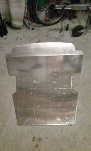

j'ai installé le bouclier de sam équipements :
il est en promo -20% ce qui me l'a fait à 213 € avec FDP;
du coup j'ai mis mon ski avt pack look sur lbc
http://www.sam-equipements.com/fr/prote ... u-6mm.html

non j'ai utilisé un cric lève moto pour soulever la tôle dessous : durée 1/2h maxi

ben tu la vires pour mettre celle en alu.... pas plus. Par contre, au chapitre des astuces, une diminution des entretoises est possible pour gagner en garde au sol. ;)
