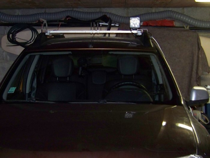

Mouai, 10 ampères (pour être sur) x 12 volt = 120 watt
donc max 4 lampes (ou blocs de led) de 30 watt.
Donc..... il faudra des leds.
Avec les anciens 4x55 watt, je frole les 20 ampères (18,33... Amp), je vais faire cramer le fusible, ou le cablage, ou l'allume-cigare (ou le Duster, quoi).

MessagePosté: 04 Jan 2013 18:29
Voilà, j'ai monté 1 phare à 9 led soit 27W
Et allumé:
Première impression: ce n'est pas du longue portée...mais en TT est-ce vraiment utile?
