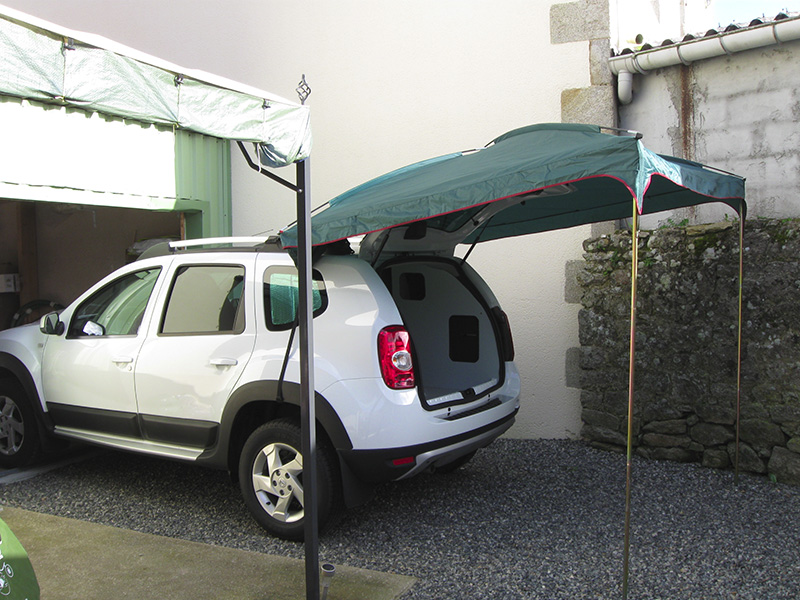

essai cet après-midi d'un auvent que je voulais adapter au Duster.
Côté voiture, une barre horizontale est encastrée dans deux "U", eux-mêmes fixés sur deux cônes en caoutchouc, posés sur le toit, derrière le hayon.
Le auvent est maintenu en forme de dôme pour l'écoulement de l'eau (éventuelle)...
Il n'y a donc besoin que de deux mats à l'autre extrémité. Le tout est suffisamment solidaire et rigide pour se passer de haubans (sauf en cas de grand vent, bien sûr).
Ce auvent se monte en 5 mn. Il me servira en cas d'arrêt prolongé sous la pluie ou de gros soleil. Ça me permettra de faire la popote à l'abri.
De plus, j'ai l'intention de lui mettre des côtés (bâche) pour fermer le tout et prendre mes douches peinard. J'ai déjà fait l'essai avec une bâche, (tapis de sol trouvé chez D4) ça fonctionne bien, mais il m'en manquait 2 m.
J'ai aussi profité du soleil pour passer un coup de noir (peinture résine) sous les ailes. Je n'aimais pas cette partie en blanc.

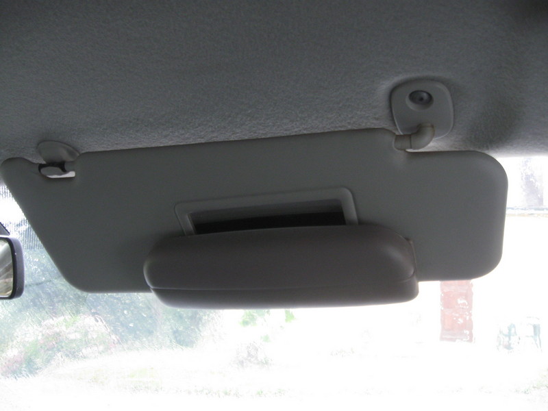

Le porte-lunettes a été posé sur le pare-soleil passager.
C'est un modèle Renault dont j'ai coupé les parties arrières en sur-épaisseur, ce qui laisse un "trou" d'à peu près 10 mm de côté.
Afin de boucher ce trou, j'ai découpé deux morceaux de plastic à la dimension et les ai collés à l'intérieur de cette ouverture. Ces deux morceaux sont percés, ce qui permet de visser le tout sur le pare-soleil.
Lorsque le cache est rabattu à sa place, ni vu ni connu, le bricolage est invisible.
Aucune envie de percer les montants du véhicule. J'ai donc opté pour le pare-soleil passager. Le miroir reste apparent et les lunettes sont à ma portée.

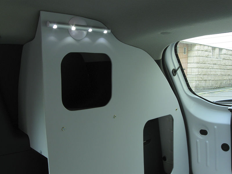

«Que la lumière soit, et la lumière fut.»
Installation très simple : collage par double face.
