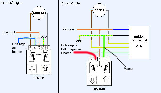

Bonsoir,
Exact, pas besoin de se compliquer la vie, ça marche nickel avec un module de Xantia.
Il y a d'ailleurs un tuto sur le forum, et j'avais fourni une correction pour le schéma.
Comme dit lekoukou 13, pas besoin de modifier la prise, il suffit de faire un cable interface.
On conserve le look d'origine du bouton et ça marche nickel.
Un appui bref, la vitre est automatique en montée et descente, avec possibilité de stopper manuellement.
En gardant appuyer, on utilise la vite en manuelle.
Pour ceux que ça interesse, je remets le schéma électrique :
Bonne soirée à Tous
Alexandre
